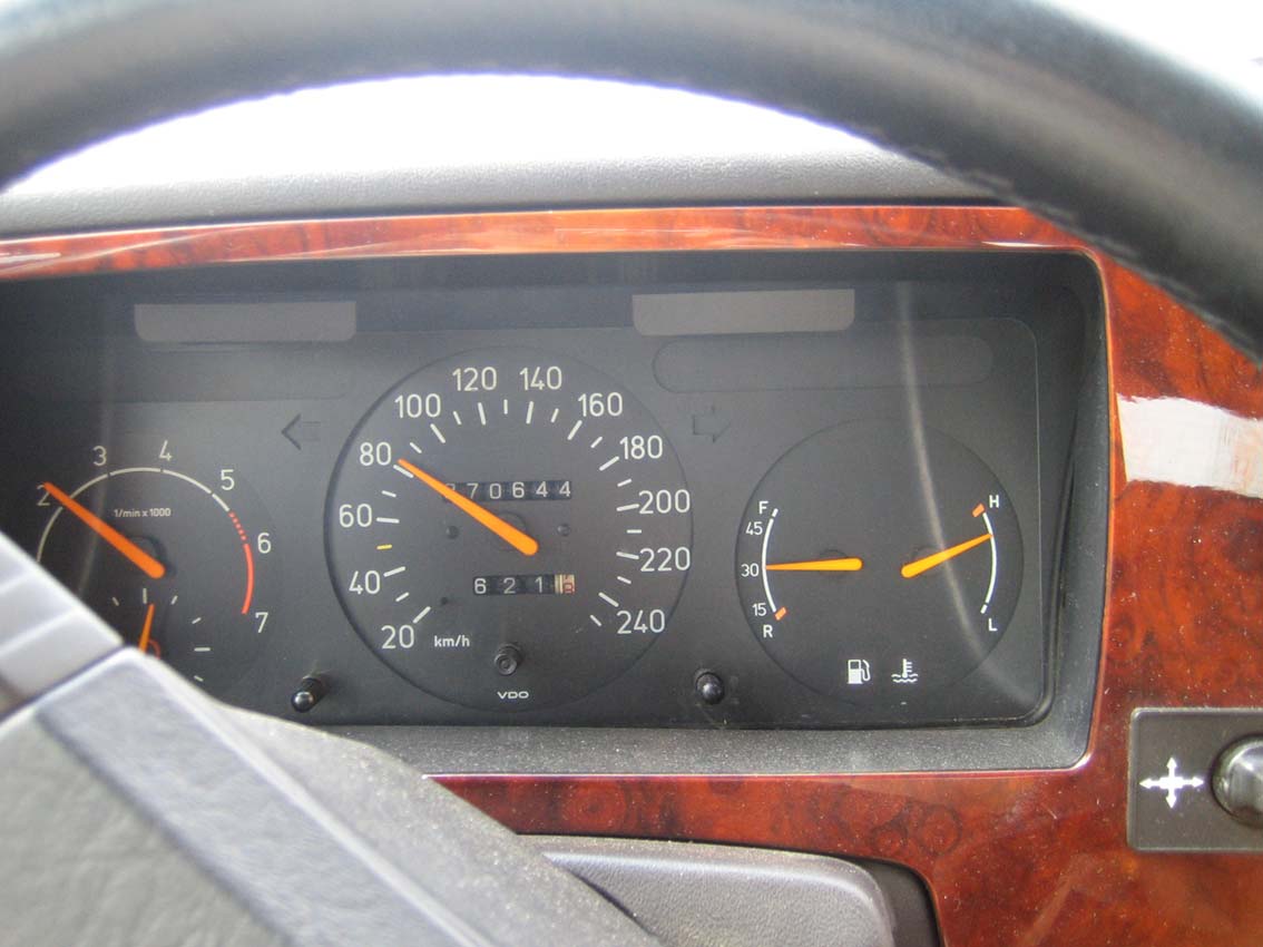

Desde que le puse el radiador nuevo nunca he visto la aguja más allá de la mitad, por eso te aconsejo que lo cambies si no notas mejora, ese sistema del alambique es ingenioso pero dudo que haya sacado el barro incrustado de todas las celdas, piensa que en los talleres los abren y le pasan unas varillas de lado a lado. Quizás tienes un radiador taponado 1/3.

Muchísimas gracias por la foto. Sin lugar a dudas tengo el radiador obstruido a pesar de su limpeza. Aunque el termostato abra el refrigerante busca el camino màs fàcil retornar al motor. El poco calor asociado al poco caudal que tengo en el radiador se disipa en el mismo antes de que llege al termocontacto, por lo que solo me salta con mucho calor en la culata. Muchas gracias.

Aquí, antes de cambiar el radiador y conduciendo muuy suave.
Jungándome la junta de culata, aunque después de eso, estoy seguro de que está en buen estado. :mrgreen:

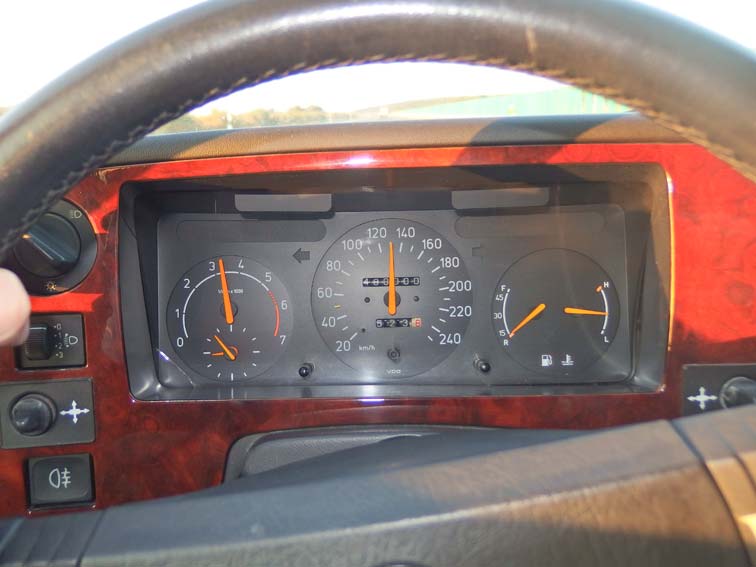

Aquí en otro coche con otro cuadro, es un LPT, después de cambiar el radiador. En agosto y hacía mucho calor, el aceite iba a 130 grados y en cambio la aguja no llegaba a la mitad.

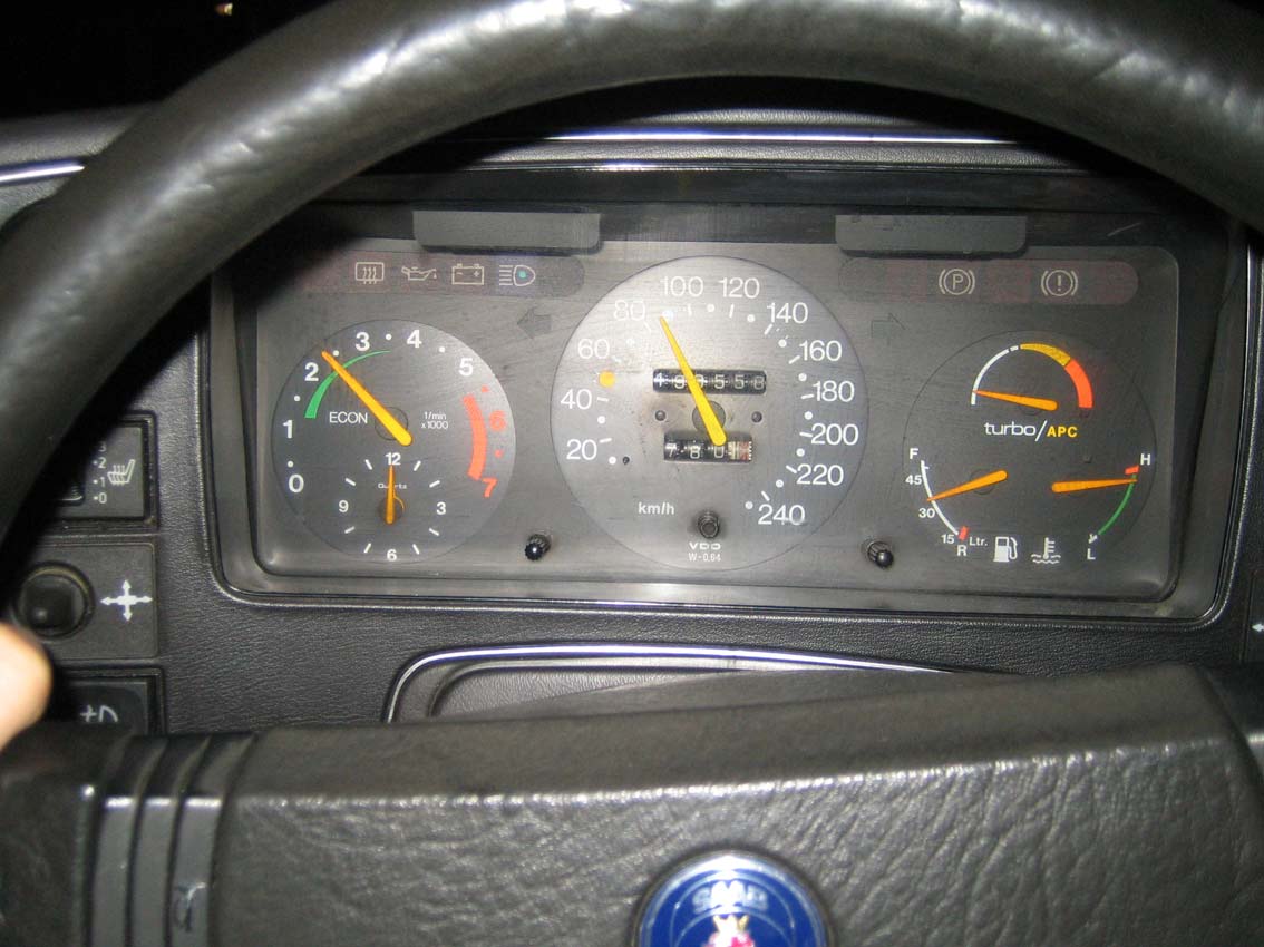

Y aquí antes de cambiar el radiador.

Las fotos de Pipol reflejan con exactitud el estado de mi radiador. Ya he gestionado la compra de uno nuevo.
