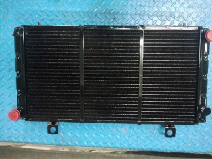

Sí. A la pàgina web le falta cuantificar, es una pena. Respecto al incremento de superficie lo único sería que lo fabricaran màs altos y meterlo inclinado sacrificando el evaporador, también hubiera sido interesante que lo hubieran metido inclinado conservado el mismo alto y en el hueco ganado meterle un intercooler frontal estrecho.
Re: Radiador del LPT
En 2012 cambié yo el radiador, ya que mi 900 turbo 16 llevaba el de aluminio estrecho con tapas laterales de plástico. No se por qué. Hubo que meter el nuevo con cariño ya que era como un centímetro más largo, pero ahí anda. Se notó mucho muchísimo.

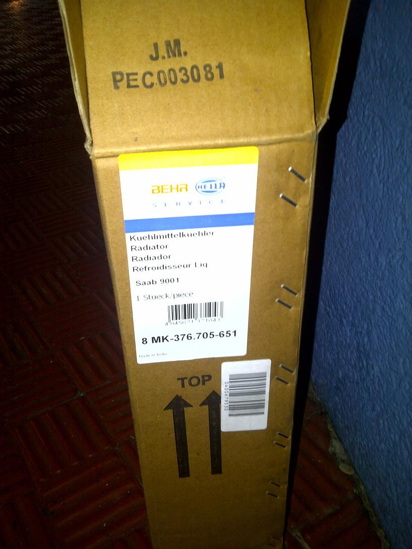

Además marca BEHR, es muy buena marca, yo no la conocía hasta que compré el termostato de 82ºC para mi coche, después de investigar vi que era un fabricante muy gordo para piezas OEM...

Aclaro que mido la temperatura en la culata justo a la salida del termostato y con sensor externo... así que pierdo varios grados por el camino porque es una de las zonas más ventiladas, sobre todo cuando saltan los electros. Posiblemente mida 10 grados de menos, en su día medimos con un termómetro láser pero ya se me ha olvidado, fue hace más de 4 años!
Y por 68°C me refiero a en marcha, en parado sube hasta la mitad de la escala, que son unos 78-88°.
No me guío por estas temperaturas para nada salvo para constatar que el termómetro del cuadro es muy impreciso, tarda en coger temperatura y luego peca bastante de alarmista.
No debe ir tan gordo si llevo un consumo medio en los últimos 2100km (desde que instalé Sprit Monitor) por debajo de 10l/100, el último 9'2 (con un tramo de 20l/100 que coincidió con la Chenchada así que mejor no lo contamos ).
No llevo nada bestia, simplemente todo nuevo: radiador normal, todos los manguitos de silicona, bomba del agua y termopar del ventilador y termostato. Éste último el de baja temp.
Con uno normal funcionaría mejor.
Ah! Y AC extirpado, quitar el evaporador también ayuda.
Cuando compramos el coche era normal verlo a 2/3 de la escala en verano... y subir hasta casi lo rojo en los días más calurosos subiendo pendientes fuertes. Hablo de dias de más de 40°C y con el AC.
Eso por fin se ha acabado.
Enviado desde mi iPad utilizando Tapatalk
Radiador del LPT
De hecho acabo de pillar termostato normal, que me habéis incitado
Casi nunca uso ya el c900 en verano.
Lo que cambié no lo hice de golpe, fue poco a poco y el termostato fue lo primero... y el coche iba normal de temperatura hasta que cambié el radiador. Ahí es cuando si que se notó una barbaridad.
Lo cambié porque al viejo le salió un poro y parecía una fuente que saliese de una jeringuilla, pero por dentro debía estar bien obstruido.
Por eso, sim otros problemas, sería mi primera recomendación ante un coche que se calentase: 1º termostato y radiador nuevos, y 2º si ya toca por km, bomba de agua (que terminará sumando manguitos casi seguro).
