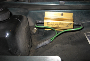

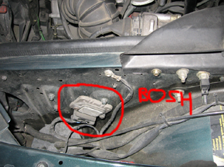

Lo que sí hice fue probarlo y funcionó a la perfección. También saqué unas fotos para que me ayudéis a solventar algunas de las tresmillonesquinientascuatromil dudas que tengo sobre el coche. Relacionado con este asunto: ¿cuál de estas dos piezas es la Inyección: la Bosh o la Lucas? Si me podéis decir qué es cada cosa y para qué sirve, estaré doblemente agradecido.
- Pieza Bosh.jpg (104.52 KiB) Visto 3193 veces
- Pieza Lucas.jpg (75.65 KiB) Visto 3199 veces
La que marcas como BOSCH es el módulo del encendido electrónico. Lo que hace que salte la chispa en las bujías (junto con más piezas)
La inyección no es una sola pieza, son los inyectores, es el caudalímetro, es la AIC valve, son los contactos de la mariposa, es la centralita de la inyección... y posiblemente la de tu coche sea de la marca Lucas. Por lo que se comentaba las Lucas tienen cierta tendencia a dar falsas alarmas, asi que no te preocupes mucho si la luz se enciende de vez en cuando.
