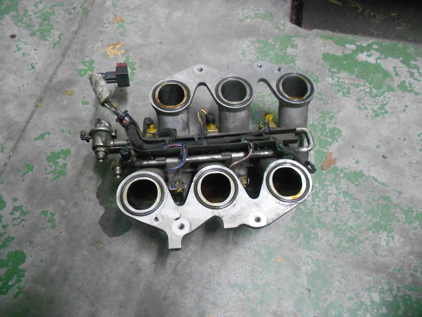

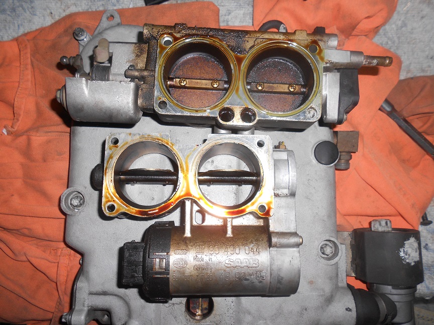

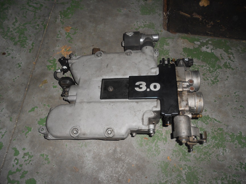

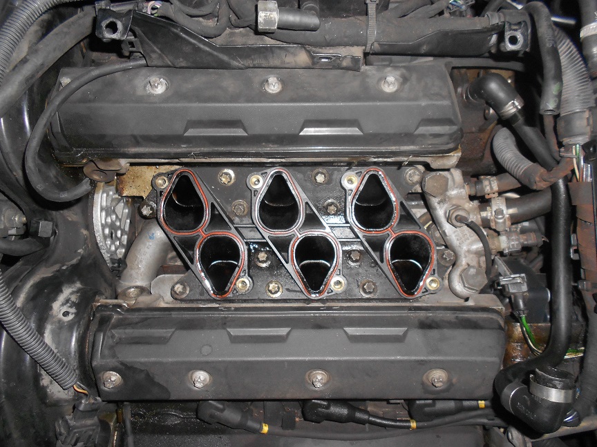

Despues de quitar los conductos que llevan hasta las mariposas, que lleva dos juegos, uno para el pedal del acelerador y otro justo delante para el TCS, empezamos con lo que son los colectores que van por fascículos.

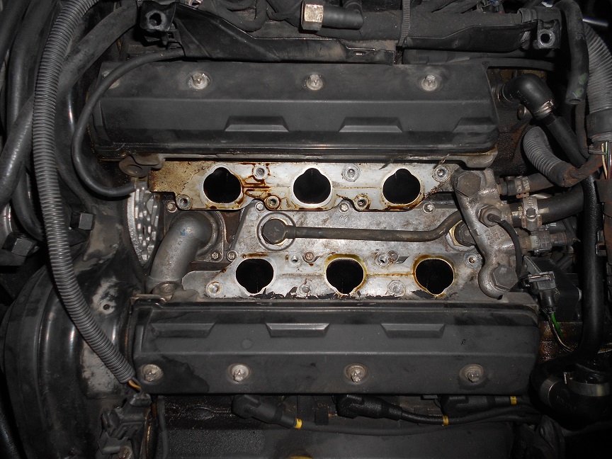

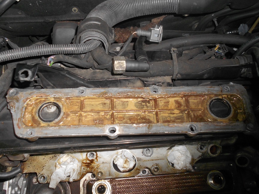

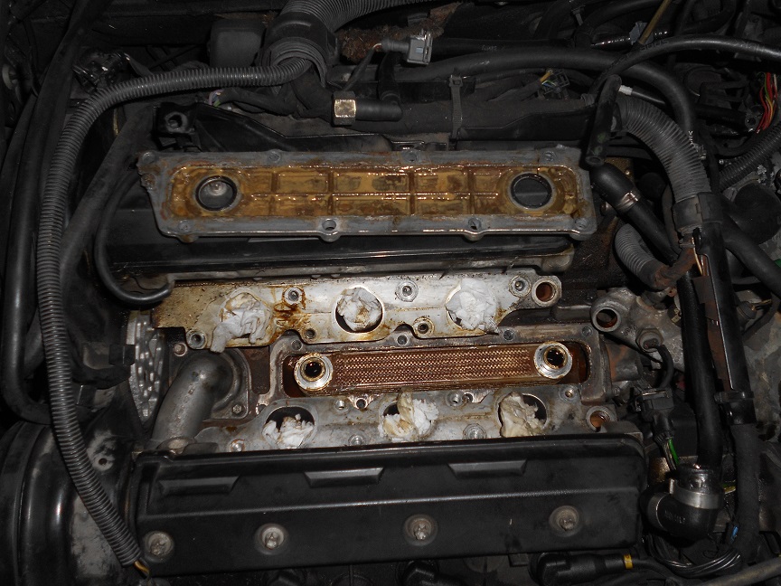

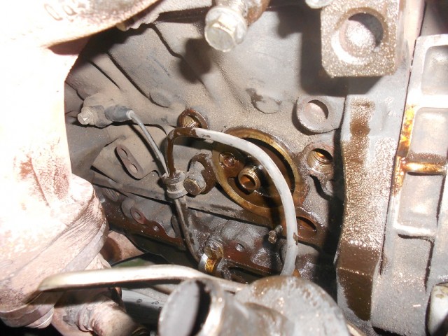

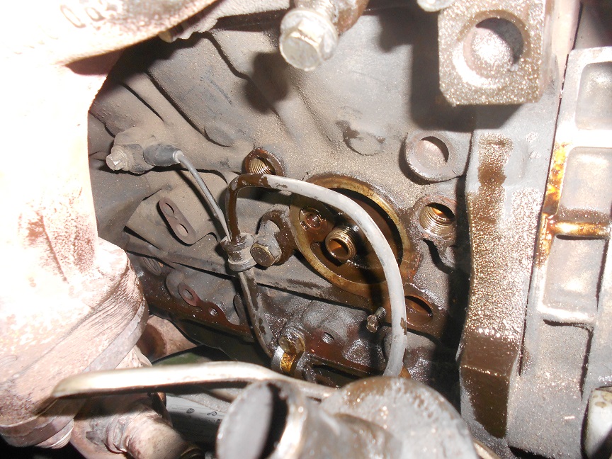

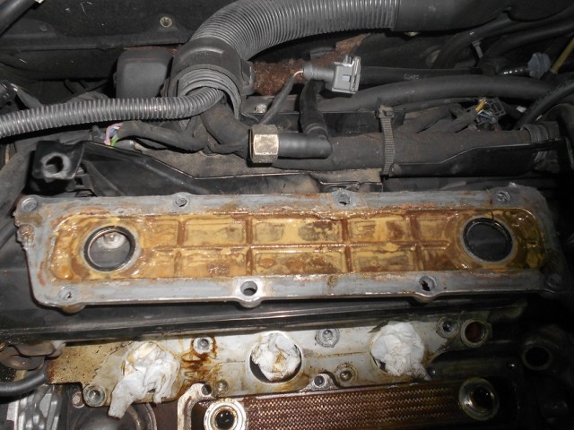

Despues de quitar esa pieza de plástico por fin se ve lo que llaman en los foros yankees "la playa" donde se encuentra el enfriador, pero antes de quitarlo hay que retirar los tubos del aceite que vienen de la parte delantera del bolque, encima del filtro de aceite, lo malo es que son tubos rígidos y no conviene forzarlos. Además tampoco están en una zona muy accesible.

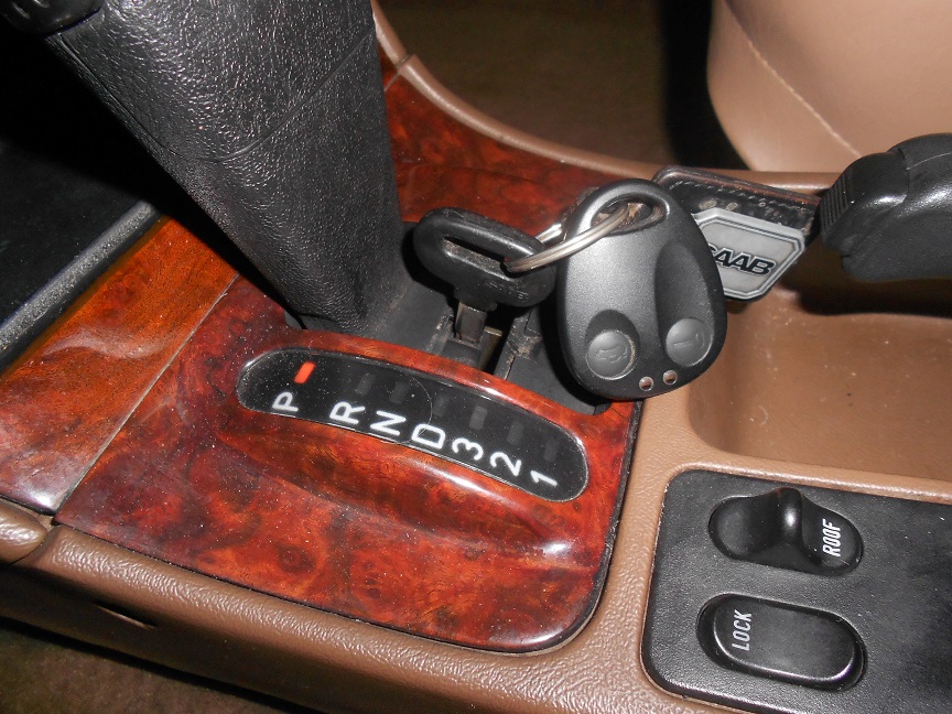

Al ser una versión americana tiene algunas diferencias con las de aquí, como el mecanismo de bloqueo de la palanca del cambio, para poder sacar la pasanca de la posición P hay que pisar el freno de mano, hasta aquí es todo bastante normal, pero resulta que si tienes la palanca en otra posición, por ejemplo la N, no puedes sacar la llave de contacto, como en las versiones manuales con la marcha atras (en los otros SAAB no en los 9000). La priemra vez que me lo hizo pensé que también se había fastidiado la llave de contacto, luego me di cuenta que al volver la palanca a la P liberaba la llave y podía sacarla.

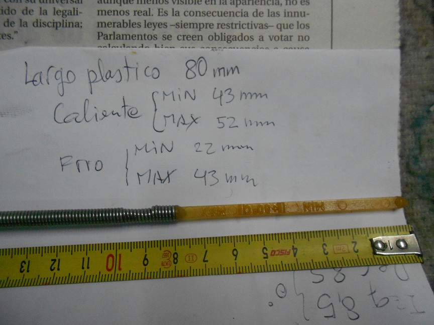

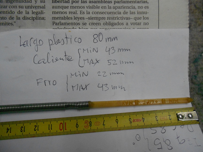

También tuve otro pequeño contratiempo al revisar el nivel de aceite de la caja de cambios, saqué la cala para mirar el nivel, la limpié, volví a ponerla y al sacarla ¡oh! sorperesa, el trozo de plastico se quedó dentro. menos mal que tengo el otro automático para ponder medir el nivel y hacer una copia.
Por si alguien necesita las medidas...

Como os decía hay una pequeña rendija donde encaja la llave para desbloquear la palanca del cambio en caso de no tener batería.

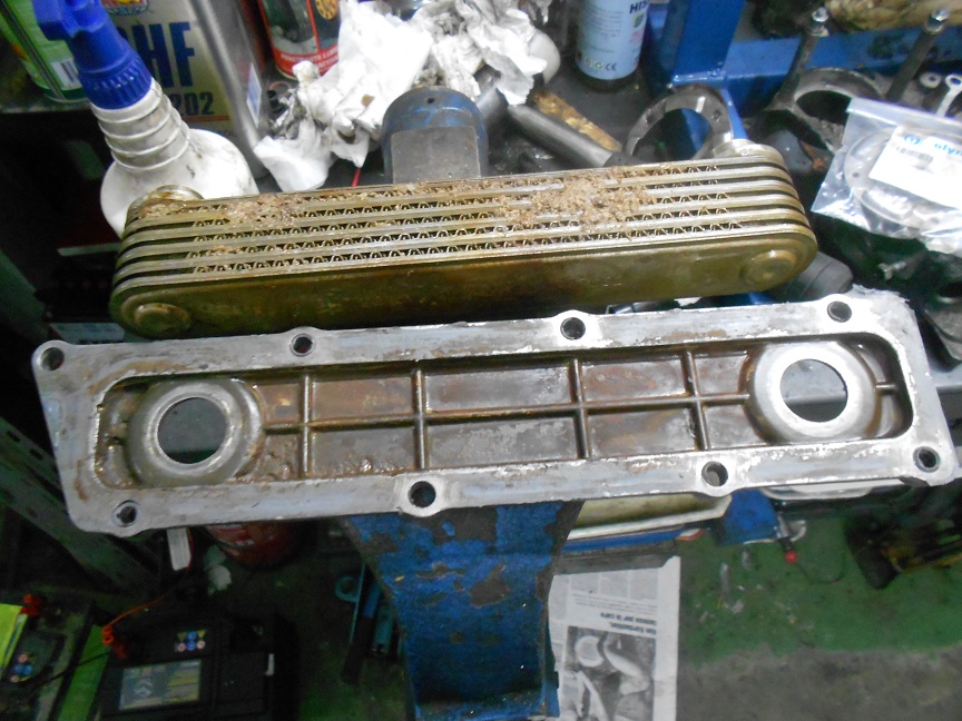

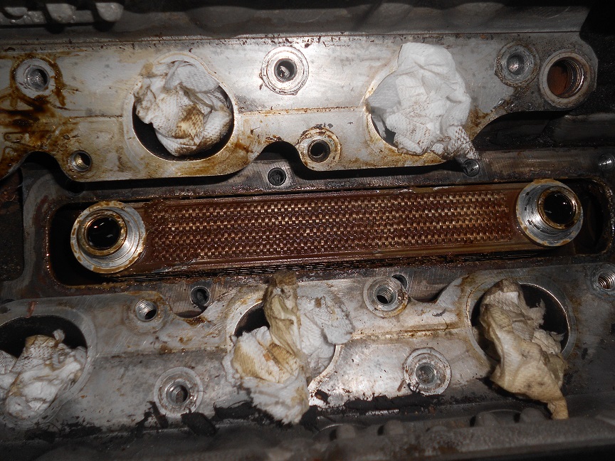

Por fin conseguí despejar la zona del todo y sacar el enfriador, también llamado la fábrica de mayonesa, al final lo más engorroso ha resultado quitar los tubos del aceite que vienen desde el filtro de aceite y que son rígidos, por lo que no hay manera de librarlos sin quitarlos.
Al supurar el aceite entre las láminas del enfriador hace unos pegotes viscosos.
Re: Virginia

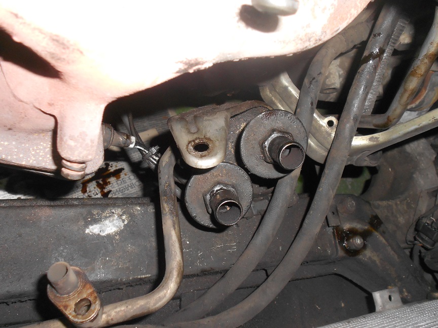

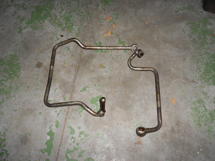

Como os decía quitar los tubos es lo que más tiempo me llevó, primero quité el filtro de aceite pero no era suficiente, luego desmonté el ventilador del radiador y el manguito inferior para ganar algo de espacio, pero tampoco, luego quité el sensor de posición del cigüeñal para poder girar la llave al aflojar los racores y por fin estaban sueltos pero no había manera de sacar los tubos del motor, entonces tuve que quitar los tubos de la inyección de aire adicional en el escape del sistema anticontaminación yankee, para lo que tuve que quitar también la chapa anticalórica del coletor de escape, y entonces por fin salieron los tubos.

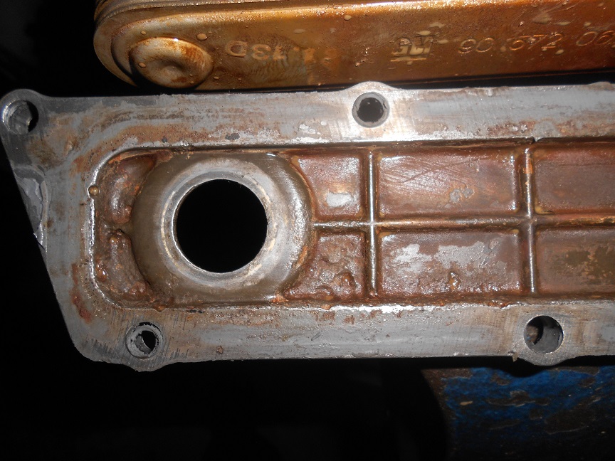

Revisando el enfriador resulta que simplemente soplando un poco fuerte ya escuchas como fuga aire, la tapa del enfirador tiene fecha de fabricación del 94 por lo que debe ser la que trajo el coche, y en algunos sitios presentaba corrosión, puedes que el fallo sea debido a un refrigerante inadecuado y/o no cambiarlo a menudo, si el que ponga dura otras 154.000 millas me doy por satisfecho

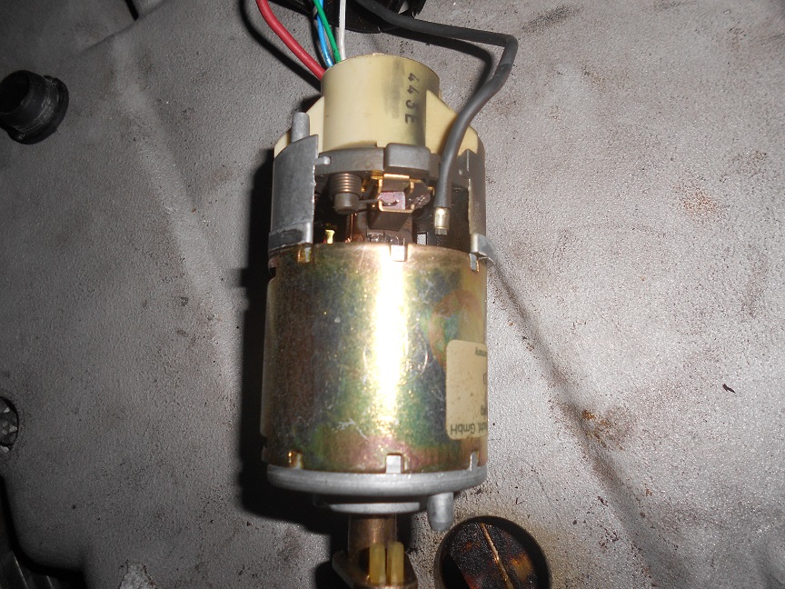

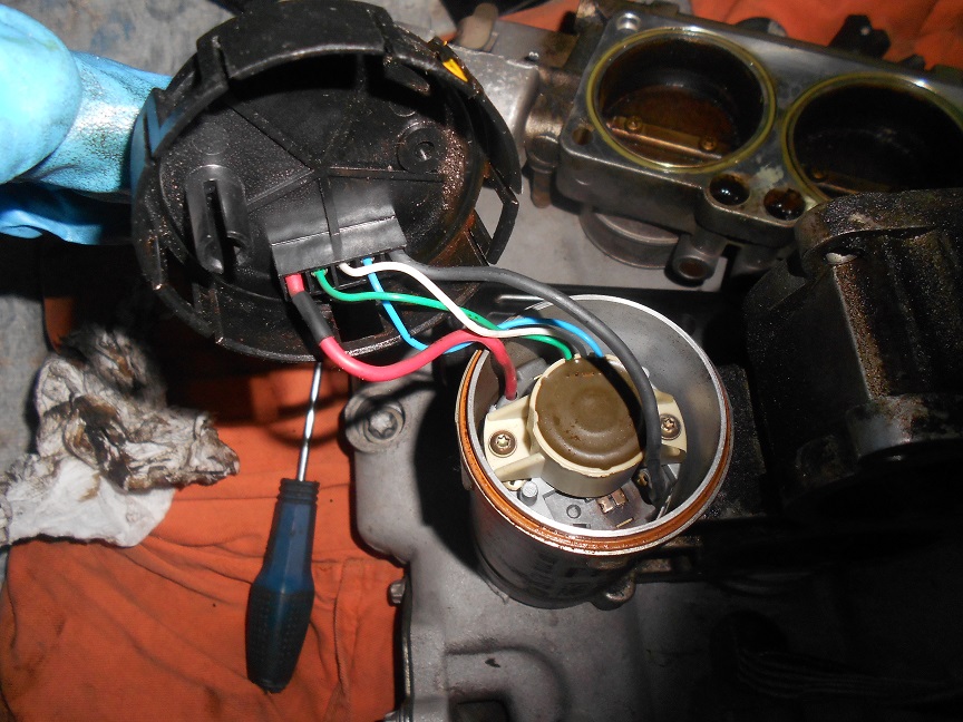

Mientras llegan las piezas aprovechamos para trastear otro poco, he desmontado el motor de la mariposa del TCS, tiene la escobilla del negativo muy gastada y el colector sucio, con un poco de suerte igual vuelve a funcionar.
