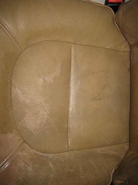

Además del tornillo hay que soltar la pieza de plástico presionando una pestaña
Re: Tensar la piel reparar la calefacción del asiento
Publicado: Dom Sep 04, 2016 7:07 pm
por pipol
Tratando el óxido con convertidor de óxido
comprobando continuidad. Ojo al multímetro... :D
Publicado: Dom Sep 04, 2016 7:10 pm
por pipol

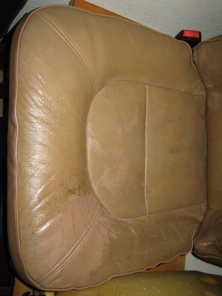

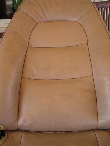

Cambiando la sábana santa
Y tratamiento del cuero con cuero líquido y tinte.
Piel de elefante
Publicado: Dom Sep 04, 2016 7:17 pm
por pipol
cuero líquido
Publicado: Dom Sep 04, 2016 7:19 pm
por pipol

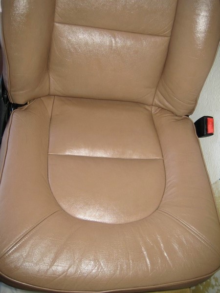

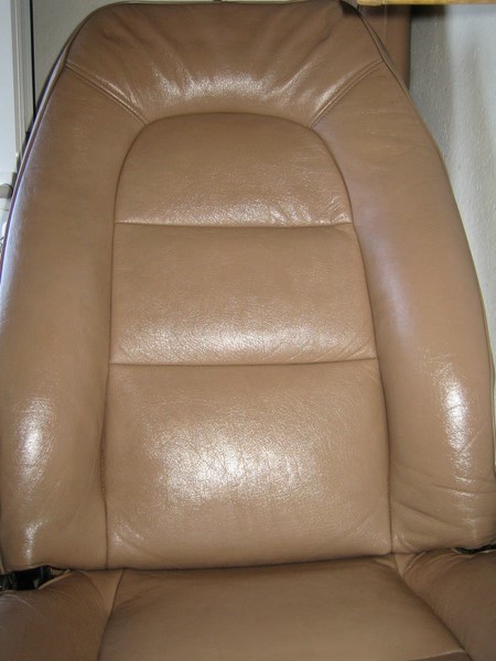

Y aplicación del tinte. Se da por capas y queda muy bien con una pequeña esponja, no hace falta tener un aerógrafo.
Publicado: Dom Sep 04, 2016 7:21 pm
por pipol
Publicado: Dom Sep 04, 2016 7:22 pm
por pipol
Publicado: Dom Sep 04, 2016 7:29 pm
por pipol

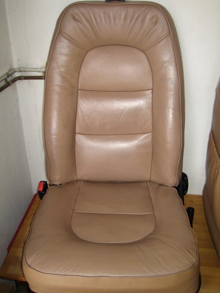

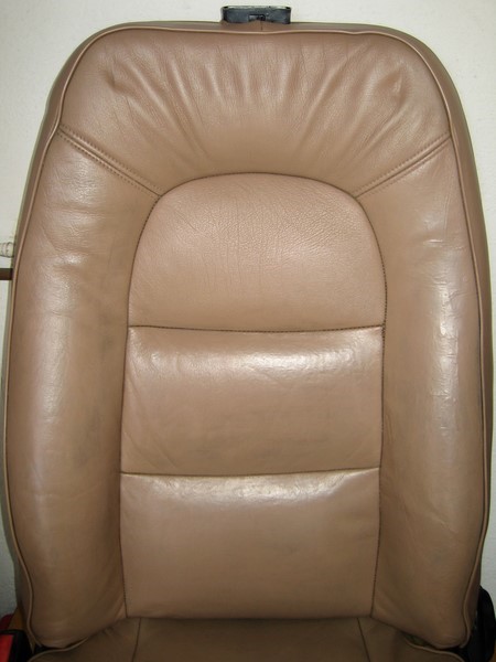

Después de unos años el asiento sigue bastante bien aunque agradecería una piel nueva ( que ya está esperando en el desván). Un inconveniente del cuero líquido si hay que usarlo en mucha extensión es que impermeabiliza la piel perjudicando la transpiración pero es una buena solución si no queremos pasar por el tapicero.
Seguro que me dejo algo pero espero que estas fotos y comentarios sirvan de ayuda por si alguno se anima a rejuvenecer sus asientos.

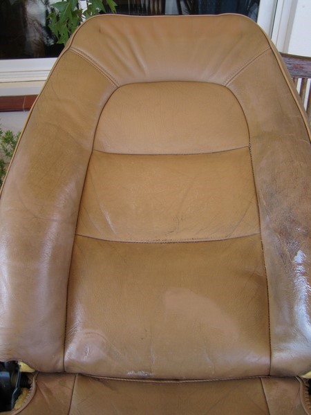

Llevo varias horas en faena con los míos, arreglando el bastidor de muelles y poyaque me lié con la posadera que tenía un descosido y poyaque aproveché para hacer el espaldar.
Y vaya con el espaldar. El que diseñó la cogida del apoyacabezas se lució, desde luego no lo van a robar.
En mi caso Héctor, intenté coser a mano pero no tengo el material apropiado y tampoco tiempo, desistí, no es tarea fácil. La piel está realmente dura para coser, ¿ que tipo de aguja has usado?
Una vez desmontada la piel consulté a un tapicero y por poco más de 20€ me arregló cada pieza, lo bueno que en vez de coser las varillas, me ha hecho las fundas nuevas tal cual venía de fábrica. Tal que así:
Ídem para el espaldar. Ahora queda montar. Después haré lo mismo con el del piloto.
