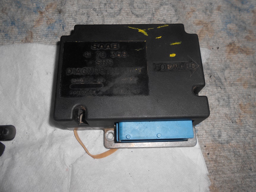

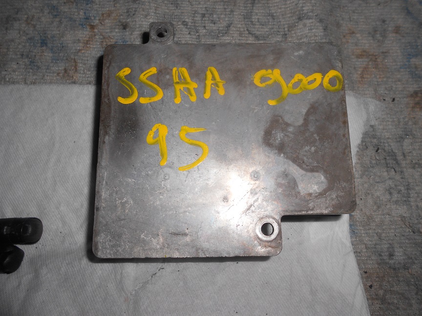

Seguimos con el periplo de la luz del airbag, tengo 4 nuevemiles, tres con airbag y dos de ellos con la luz encendida y no encuentro máquina de diagnósis que sea capaz de borrar el fallo. Desmonto la centralita del SRS, que por cierto va debajo de la calefacción y si tiene fugas el refrigerante cae sobre la centralita. Si alguien encuentra alguna similar que por favor avise.
Por cierto, el nombre de SAAB solo tiene cuatro letras, y una está repetida, ¿cuantas posibilidades hay de escribir mal el nombre? atención a la centralita de desguace que llevaba el pobre pelado.
