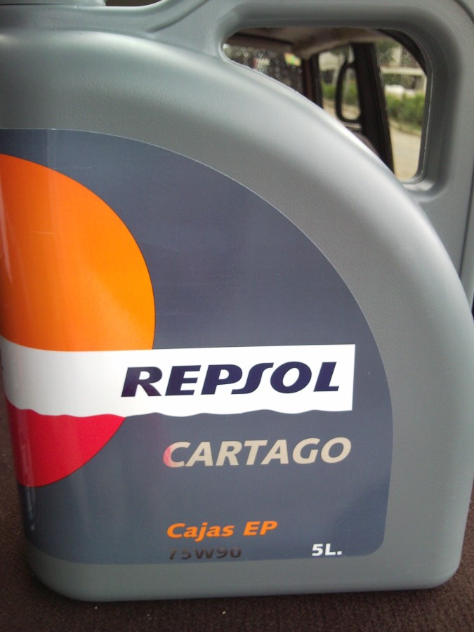

Para el 9-3 el que venden en el S.O. de color Rosa y supersintético especial para gearbox. No te compliques. Además barato. con 2 l. te basta.
Para el 900 un sintético 75w 90 con EP o sin EP. Nos volvemos demasiado sibaritas para hacerle 4000 Km. al año si llega.
Este lleva el mío. La garrafa de 5 l. (para dos cambios) 25 euros.
