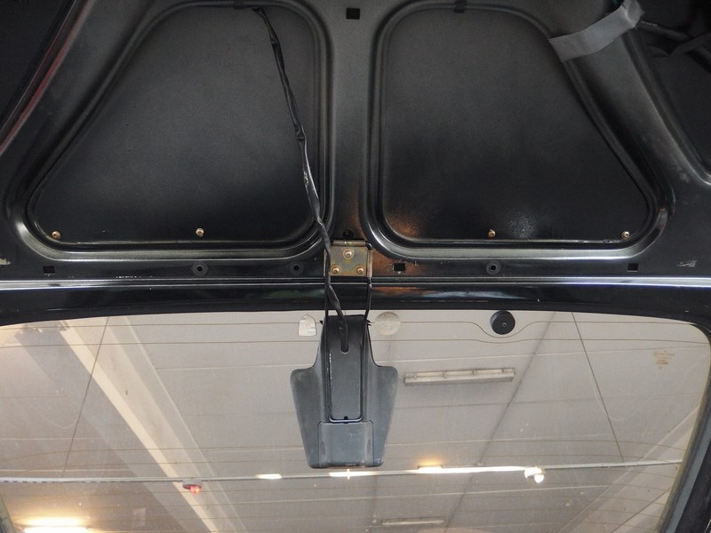

Mi 900 del 85 NO tenía pre-instalación.
Tuve que pasar el cable doble con una guía de nylon de las que usan los electricistas por el tubo de goma que has puesto en la primera foto.
El cable lo subí por el tapizado lateral del maletero, de ahí por el pilar hasta el techo y de allí lo pasé por el tubo de goma hasta su ubicación.
Vamos, no seas vago, una hora de entretenimiento mas menos.
Instalar tercera luz de freno
Y el resultado compensa.

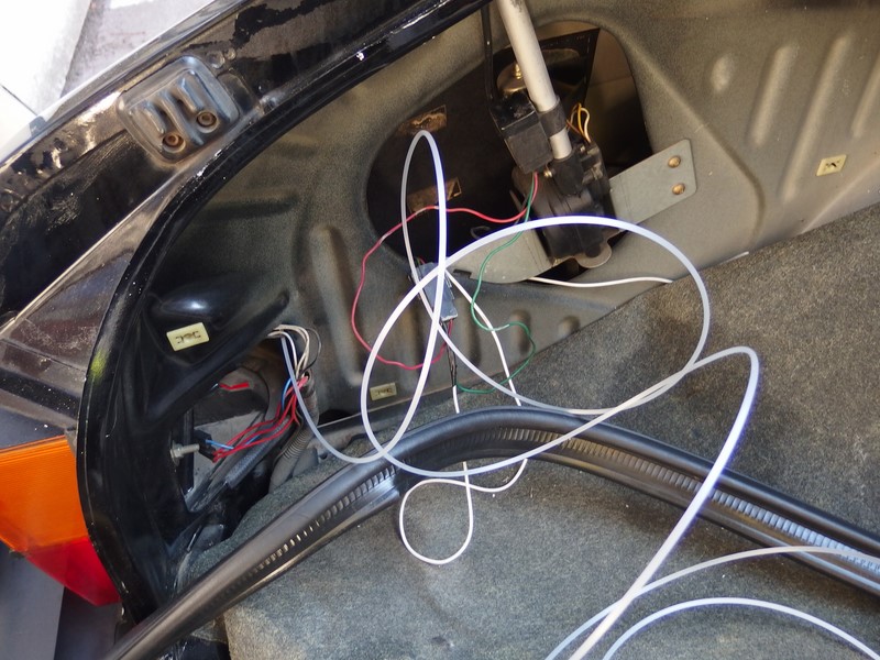

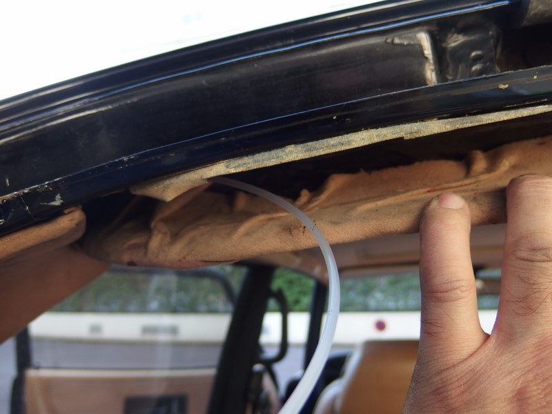

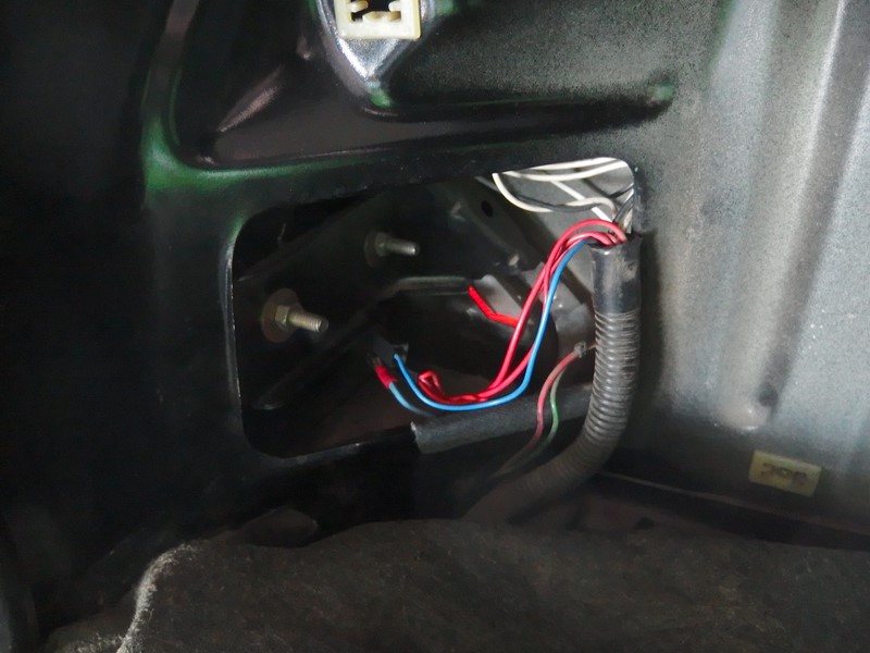

Pues ya está. El proceso es más o menos el siguiente:
Usar cinco metros de cable. Yo he usado sólo para el positivo, el negativo lo he conectado directamente al negativo de la luz de matrícula, de este modo me ahorro pasar dos cables.
Desmontar la moqueta del lado derecho del maletero, es mejor pasar el cable por el lado izquierdo. El lado derecho tiene la entrada de la gasolina con todos sus tubos y es más difícil pasar la guía.
Sacar el burlete del maletero, al menos en el lado izquierdo hasta el piloto.

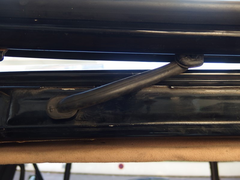

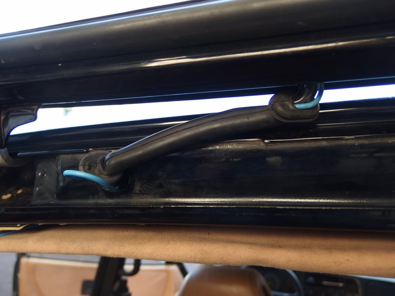

Sacar el tubo de goma que pasa los cables del portón a la carrocería, el del lado izquierdo tiene más cables que el del lado derecho pero se puede pasar un cable más, aunque con un poco de esfuerzo. También se puede usar el tubo de goma derecho, siempre pasará mejor, sólo lleva dos cables.

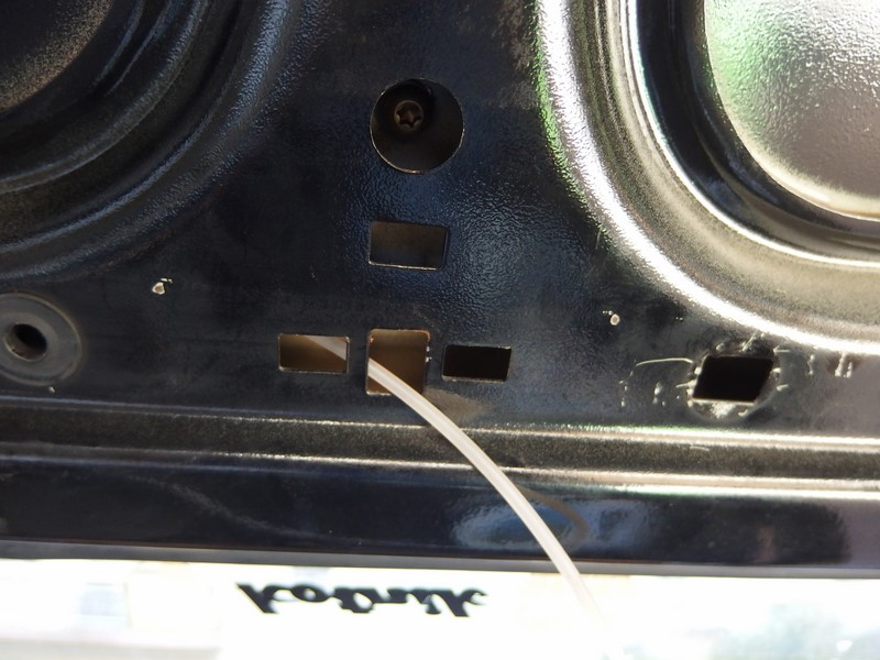

Pasar la guía por dentro de la carrocería. Yo lo he hecho por tramos, la parte donde va la antena y que llega hasta la esquina del techo he pasado la guía desde el techo hasta la parte trasera.
En el portón he metido la guía primero por la parte de la bisagra.

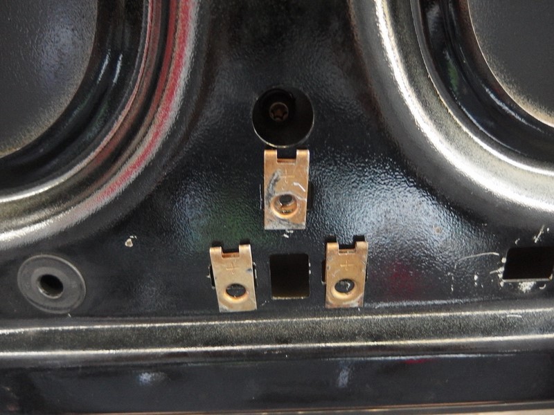

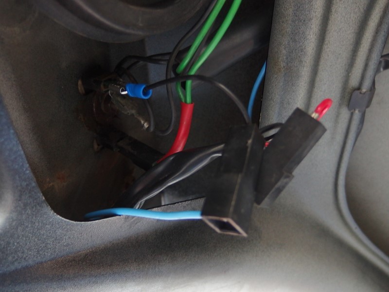

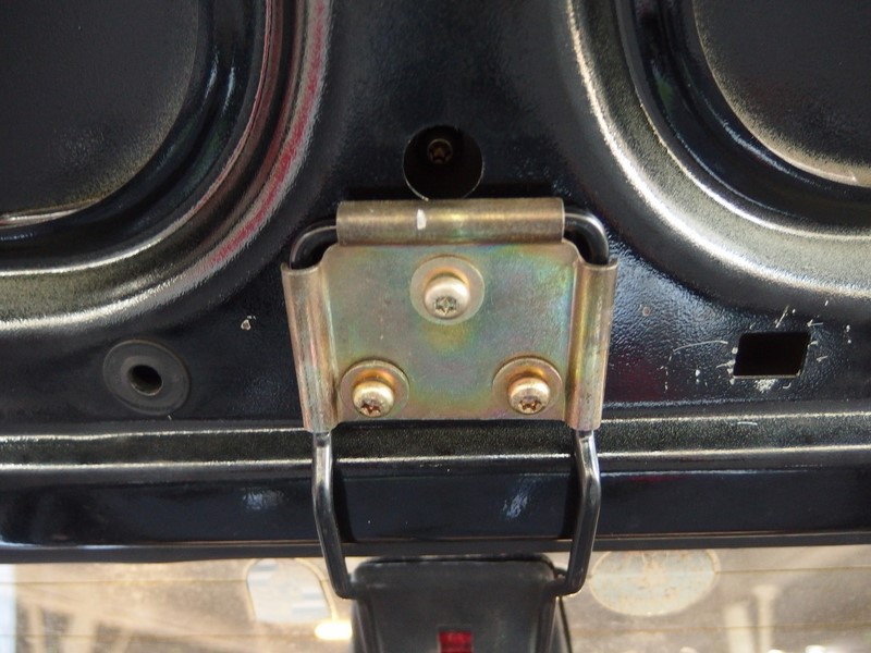

La masa de la luz conectada a la masa de la matrícula:
Las grapas para atornillar la luz de freno:

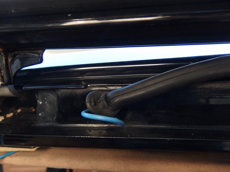

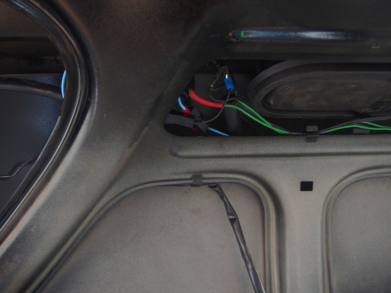

El positivo de la luz de freno (cable azul) conectado a la luz de freno fija:

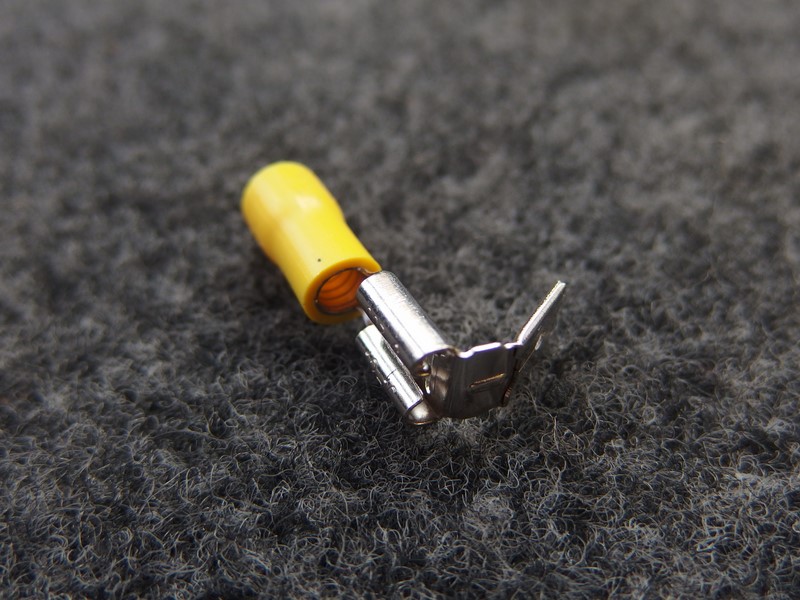

He usado conectores faston dobles, son cómodos para duplicar la conexión:

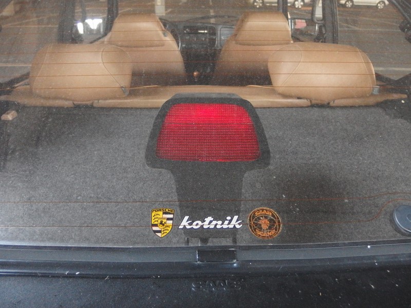

¡¡¡¡Tachaaaan!!!

Fenomenal, mucho detalle de la operación!
