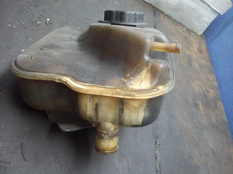

Un mal típico de los depósitos de expansión del 9000, desde el '91, es que el conformado del mismo deja un pliegue que a la larga se acaba fisurando.
Como comentaba antes, pierde líquido refrigerante, se añade agua, el coche se calienta más, pierde más líquido, más agua, mas barro, más calor...

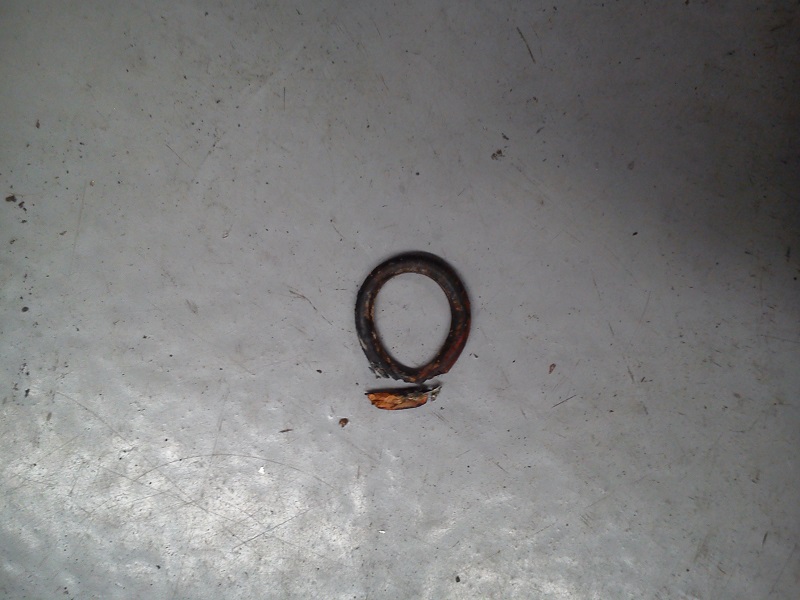

Por la tontería de reciclar una bomba de agua, en vez de comprar una nueva, puede cometer uno la estupidez de mantener una junta que parece que "está bien". Pues no, no está bien, está dada de sí, y cuando la coloques, puede pellizcarse:

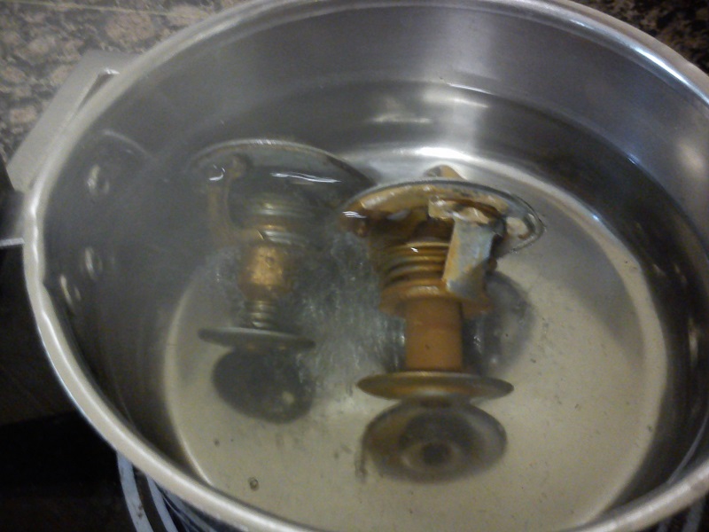

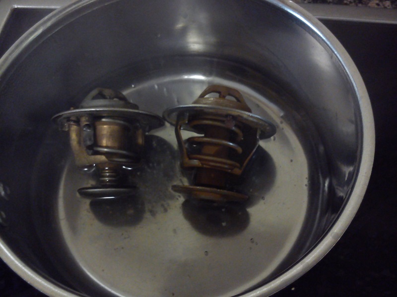

Cambié la bomba del agua porque el coche se calentaba. Bueno, nunca llegaba a la zona roja, pero ir al 75 % con la aguja empalmada es una sensación muy incómoda. Así, que, tras cambiar la bomba, me dispuse a revisar el resto del circuito.
El termostato ya lo había cambiado, no obstante comprobé el viejo, para saber si estaba gripado en cerrado. El método es relativamente sencillo:
No merece la pena escatimar en un recambio tan barato y tan crucial, normalmente se gripan abiertos, pero a veces viene bien saber si el termostato ha estado funcionando correctamente.

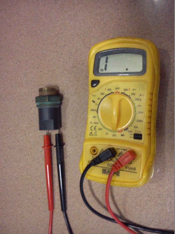

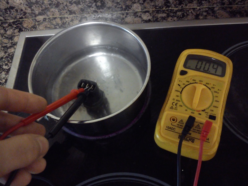

Con la bomba cambiada, refrigerante nuevo, etc, lo siguiente fué comprobar el electroventilador. Arrancaba, es cierto, pero cuando la temperatura era muy elevada. En ese punto, toca sospechar del termopar o del sensor. Uno puede estar activando el electroventilador demasiado tarde (bueno, demasiado caliente) y el otro puede estar marcando demasiada temperatura cuando el refrigerante no está, en realidad, tan caliente (raro, normalmente cuando se estropean los sensores de Tª lo que hacen es marcar de menos, no de mas, es algo que he visto bastantes 9000's).
Comprobar el termocontacto o termopar no es muy distinto de comprobar el termostato:
En condiciones normales (a 40º C un 29 de Julio en Zaragoza), el termocontacto marca circuito abierto:
A 85 ºC (o la Tª de diseño), el termocontacto se cierra:

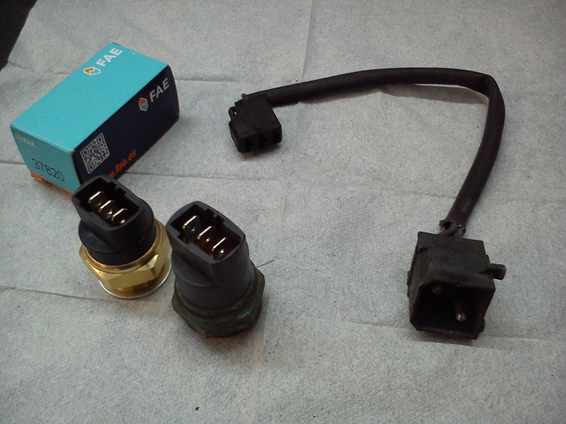

Y si os fijáis, aquí viene la coña. Se trata de un termostato doble, pensado para cerrar dos circuitos, uno a 85º C y el otro a 95º C. Son tres polos porque comparten el polo positivo. Un termopar normal sólo tendría dos. A 100º C ambos deberían quedar cerrados, pero no sucede así. Efectivamente, el polo relativo a 85º C está roto, no cierra el circuito y por ello, hasta que el coche no alcanza los 95º C, el electroventilador no arranca, en su segunda posición de activación (en teoría a 95º C funciona a plena potencia, mientras que a 85º C un balasto deja el electroventilador accionado a media potencia).
Se trata de una avería muy puñetera, porque uno puede tender a pensar que el electroventilador funciona correctamente, porque arranca y hace su función, cuando realmente no es así.

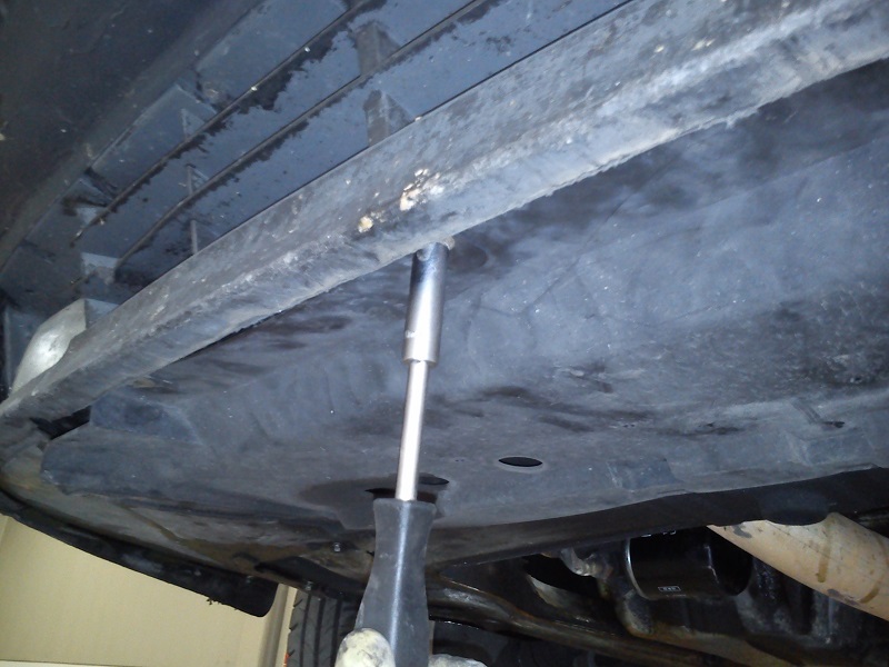

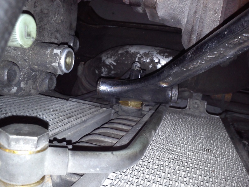

Identificada la avería, sólo queda cambiar el termopar. El proceso es sencillo, ya puestos, minibrico:
Lo primero, soltar el cubrebajo central:

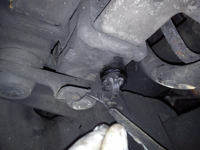

Tras esto, aparece el tapón de drenado del radiador (y, por ende, del circuito de refrigerante). Con un bol debajo, hay que desenrroscarlo:
Una vez vaciado el circuito, es tan tonto como soltar el termocontacto averiado y poner el nuevo, reconectar y seguir el proceso inverso (ojo no pasarse apretando).

Aprovecho para comentar algo sobre el termocontacto:
El recambio original SAAB es 40 86 682, se trata de termocontacto y cable, para adaptar a los enchufes SAAB. Si el cable está en buenas condiciones, podéis aprovecharlo y comprar un termopar genérico (FAE 37820), que os saldrá mucho más barato:

Eres un artista Roman!! Creia que los que llevaban el termostato de tres cables llevaban doble ventilador además de las dos velocidades. El mio es de los antiguos, un ventilador, una sola velocidad, termopar de de hilos. Es algo que estuve pensando en adaptar, precisamente por lo que comentas, para que no llegue la temperatura tan arriba antes de que salte el ventilador....
