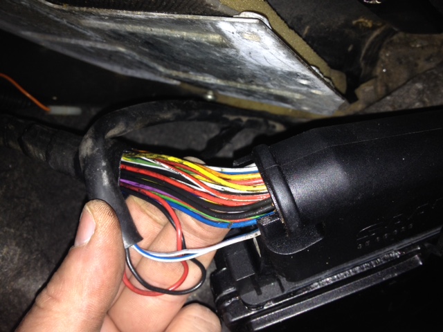

Para salir de dudas estaría muy bien echar un vistazo a algunos otros conectores del caudalímetro, especialmente modelos "realmente" catalizados como las últimas series, a ver si llevan el cable nº6 descrito en mi otro post, ¿Mihai, Car...? Para exponer el mazo de cables del AMM sólo hay que pinzar un poco la goma protectora con un destornillador.
Por otra parte en la ECU he comprobado que el mazo de cables sí es distinto al de un "S" por ejemplo. El cable de mayor sección que en teoría conecta la Lambda yo no lo llevo.

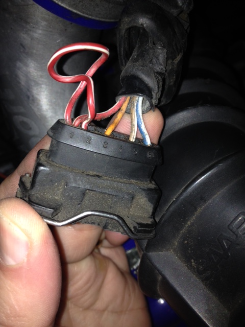

Cauda con tornillito:
Y esta ref:
Conector del cauda (huecos 4 y 6 vacíos):

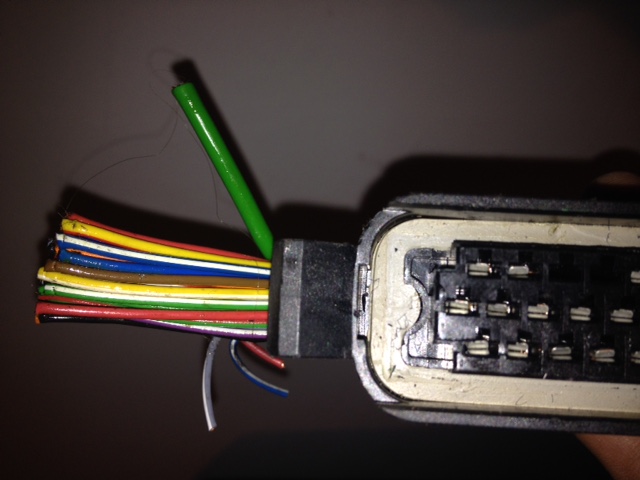

(En un 9000 del 92 con gestión Bosch si que le llega a la ECU el cable verde que mencionas. Si quieres el finde te mando foto del conector de mi ECU)

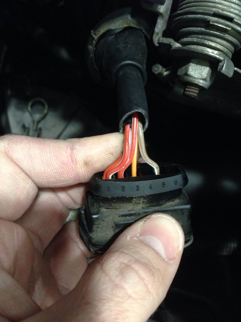

En tu conector del caudalímetro no hay cable nº6 que es el que manda el valor del giro del tornillo a la ECU, así que por mucho que se gire no pasa nada.

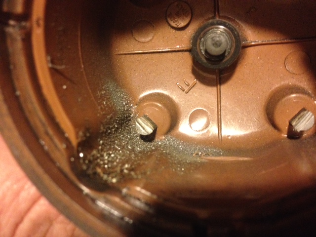

Al final olvidé adjuntar prueba de la supuesta causa de todo el jaleo.
Tapa del delco mal encajada... Ockham rulez.
