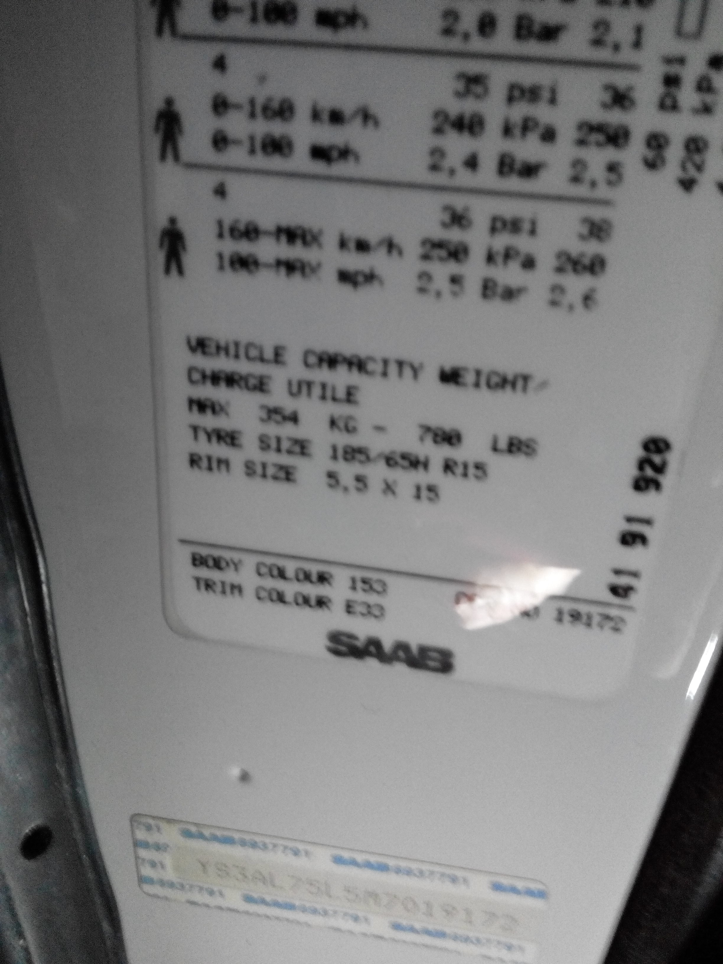

urquattro: De la carta de colores que tu pones yo veo sin duda que es el Arizona es casi idéntico, a no ser que el cuero de tus asientos sea de otro catálogo de otros años en el que hubiera otros colores, pero si estas seguro que corresponde ese catalogo por años al de tus asientos es el Arizona. Ten en cuenta que por mucho que los limpiemos o tratemos o haya estado el coche en la sombra, el sol acaba por comerse algo de color y difiere este algo de como salían de fabrica, eso si cuenta que las fotografías por muy buenas que sean o el papel en el que se impriman, no pueden darte exactamente el color.
Mensajes: 4953
Re: Saab 900 S "La Saabioneta"
en mi coche viene en el lateral de la puerta del conductor , la pegatina con el tipo de tapicería, mi coche es versión USA.

Onuba escribió:urquattro: De la carta de colores que tu pones yo veo sin duda que es el Arizona es casi idéntico, a no ser que el cuero de tus asientos sea de otro catálogo de otros años en el que hubiera otros colores, pero si estas seguro que corresponde ese catalogo por años al de tus asientos es el Arizona. Ten en cuenta que por mucho que los limpiemos o tratemos o haya estado el coche en la sombra, el sol acaba por comerse algo de color y difiere este algo de como salían de fabrica, eso si cuenta que las fotografías por muy buenas que sean o el papel en el que se impriman, no pueden darte exactamente el color.
Gracias Onuba, tienes razón y estoy con que es el Arizona, no obstante no tengo ni idea de que "eso" sea una carta de colores correspondiente al "PreGm900", pero todo apunta visualmente a ese color "Arizona". Evidentemente y como tu bien dices el sol ha apagado el tono y ahora tiene un aspecto mas marron tirando a beige, de ahí la duda que os he expuesto.
Gracias Torrens, mañana buscare ese adhesivo, aunque no me suena de verlo, pero si lo encuentro subiré una foto.
Mensajes: 4953
http://saabarchive.net/index.php/c/cdb
Te dejo una pequeña "biblia" al respecto, animo!!
