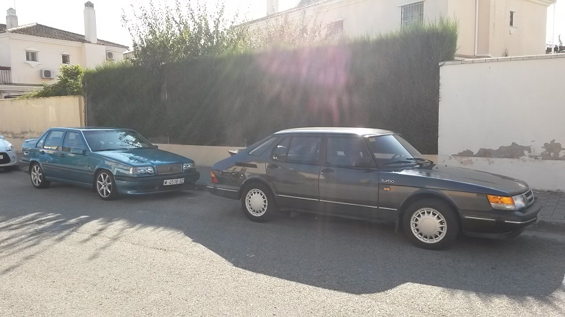

Por fin llegó el 900, con el cambio de hora ya se hace de noche enseguida y las fotos salen como salen. Para el fin de semana haremos alguna con sus nuevos compañeros.
De momento le ajusté la palanca del cambio para no tener que andar buscado la 5ª y también le bajé un poco el ralentí.
Andan bien los T8, gracias a utilizar el cambio corto consiguen mejores recuperaciones que los T16.
Señores pasajeros, próxima estación: la ITV el día 12 de noviembre.

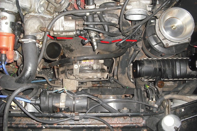

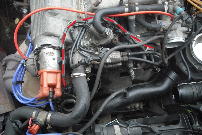

Seguimos con algunas cosillas, arrancar en frío requería una pequeña ceremonia poner contacto, esperar, pisar acelerador, más propio de la hora del té que de arrancar un 900. Revisando la instalación había algunas cosas que no encajaban, mientras que al inyector de arranque en frío le llegaba corriente cuando accionaba el motor de arranque, sin embargo no salía gasolina, y a la AAV que le tenía que llegar corriente a la vez que a la bomba de gasolina solo le llegaba cuando se accionaba el arranque.
Resulta que en algún momento alguien modificó la posición de los cables, colocaron la instalación por debajo del warm-up y del termostato, para que quedase más recogida, pero al hacerlo inviertieron la colocación de dos conectores, que al tener distinta longuitud sus cables no llegaba a donde debían. Estos eran la vávula AAV que sube el ralentí en frío y el thermo-time switch.
Además el el thermo time este, temporizador térmico en el idioma de Cervantes estaba frito, no daba continuidad entre ninguno de sus terminales, posiblemente debido a funcionar mucho tiempo conectado de menara permanente a la corriente, por suerte tenía uno de repuesto.

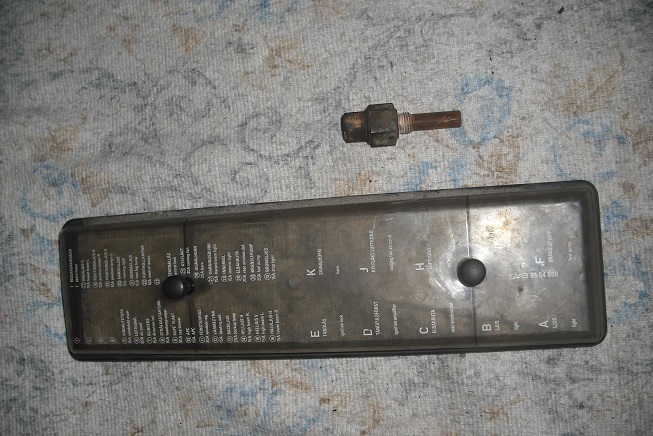

Tambien había otro pequeño detalle que podía causar confusión, la tapa de fusibles no es la que le corresponde, por ejemplo ésta indica que el fusible 20 es para las running day lights pero en realidad es para la radio. Menos mal que también tenía otra tapa de repuesto.
Así estaban colocados los cables
Así estan ahora
Así estan ahora
Tapa de fusible de modelo anterior y el termo-temporizador de arranque en frío

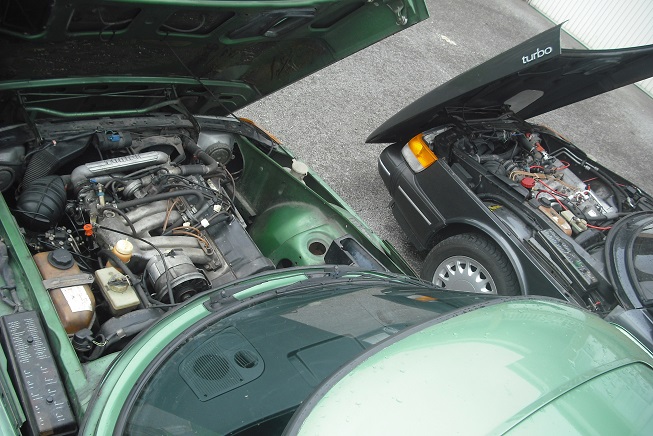

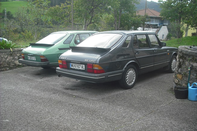

Ahora unas fotos con los parientes
Re: De costa a costa

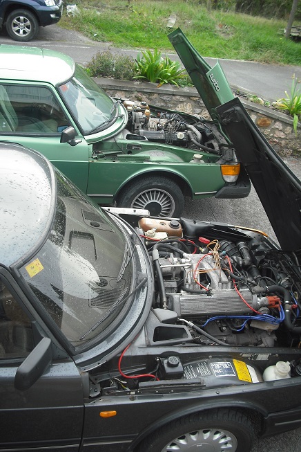

Y de los motores, porno duro.

Otro cambio divertido de cables es el del alternador con el del sensor de presión de aceite, dos cables con faston uno al lado del otro, es divertido sobre todo si te falla el alternador y en vez de encenderse la luz de batería en el cuadro se enciende la de presión de aceite.
Piensas que el motor está fundido cuando en realidad lo que falla es el regulador o las escobillas del alternador. :D
