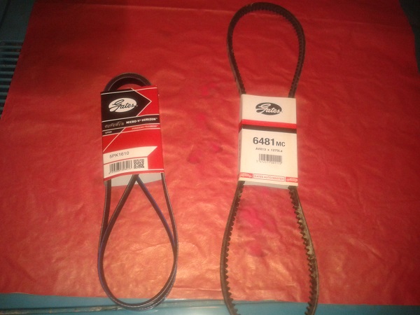

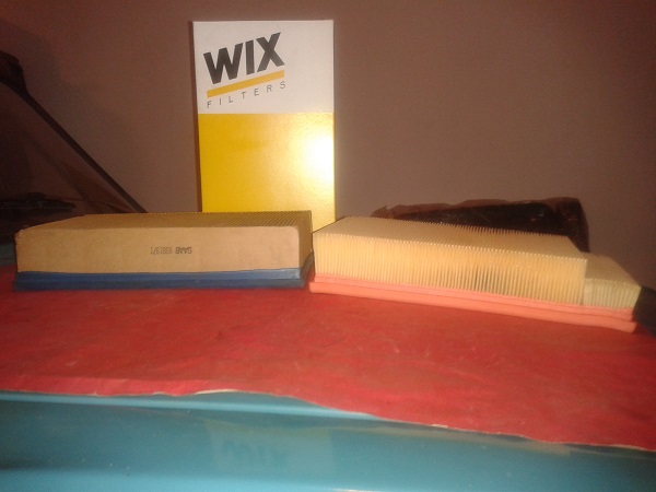

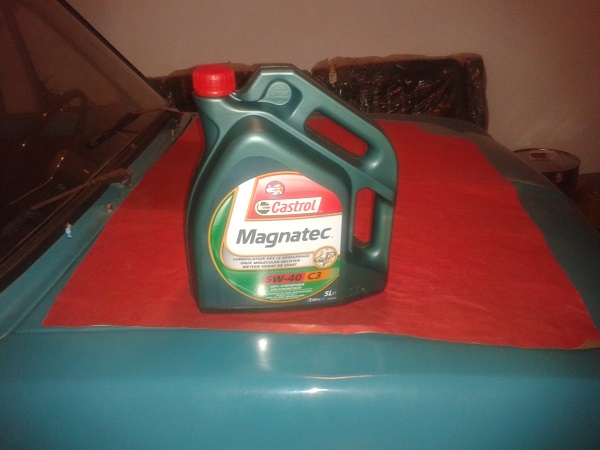

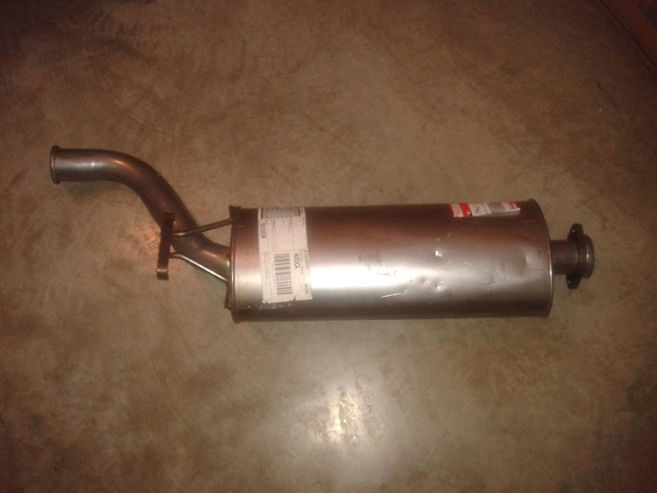

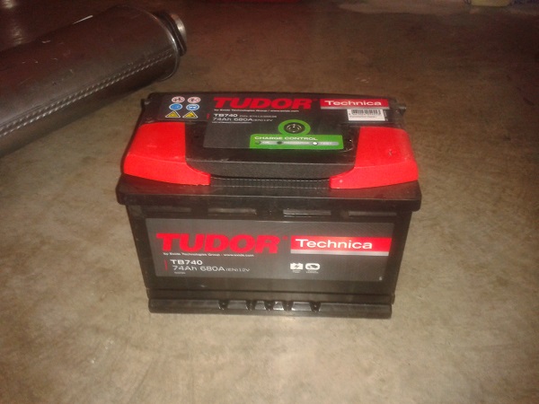

Familia Saab sigo en la lucha para poner en marcha a este viejo 9000..........esta tarde he ido a recoger los re cambios que pude conseguir aquí y después he ido a ver al mecánico y me surgen unas cuantas dudas!.....os comento:
El silencioso tiene otro tipo de percha creo que no me va valer.....haber cuando lo vea el mecánico el sábado pero bueno es lo de menos.
El filtro del aire que sustituye al original tiene una forma curiosa, os adjunto foto.
La correa del a/a es dentada, la que llevaba de origen no....me han comentado que ahora son todas así.
Por lo de mas conforme, os adjunto fotos para que me deis opinión.

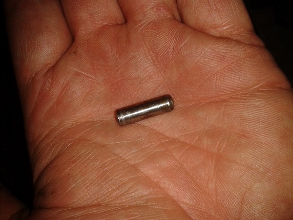

En cuanto a la conversación con el mecánico, me pregunta si me enterado que función desempeña el cilindro pequeñito y le comento que tanto el de la tienda de re cambios al cual se lo enseñe cuando fui a encargarlos como la opinión de un foreo del club es la del guiado del carter......a lo que el me dice que no porque salio al quitar unos tornillos del cárter antes de bajarlo que tienen como una especie de funda que parece un tapón de caucho, situados en el lado del volante de inercia/embrague... y que ademas tenia que haber mas y no los hay osea que totalmente descartado que sea eso,os vuelvo a poner foto de él....sabéis a quien puedo hacer esa consulta aunque sea un taller de esos que están hartos de tocar estos coches......me tiene mosca el cilindrito de marras!!

- Cilindro de la discordia!
- 2014-08-23 13.42.30.jpg (92.24 KiB) Visto 8207 veces

Ojo con esa correa dentada, trapezoidal ya veo que es, pero fíjate en que su sección sea igual en tamaño que la otra. Por lo que recuerdo es la correa que acciona sólo el compresor del A/C y la recuerdo bastante gruesa.

Mar10 gracias por los consejos, la verdad esque hay varios repuestos que no me cuadran......y sigo sin saber el cilindro ese que es....voy haber si me pongo en contacto con Rogasanz haber si me saca de dudas...

He revisado fotos. Probablemente ese bulón no sea del cárter, los 9000 parece que solo llevan tornillos.
