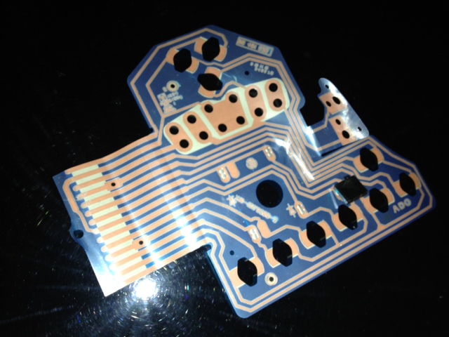

Circuito impreso del cuadro churruscado
Re: Circuito impreso del cuadro churruscado
Yo compré esto hace tiempo pero al final no lo usé. Si es el que te hace falta queda a tu disposición.
- la foto1.JPG (115.59 KiB) Visto 5046 veces
- la foto.JPG (109.72 KiB) Visto 5046 veces
Muchísimas gracias Martín.
Chencho se ha ofrecido a arreglarlo puenteando mi destrozo mediante soldadura.
Tenlo a mano y cuando desmontemos el salpicadero y saquemos el cuadro si coincide, lo sustituimos.
Hoy ha sido el día. Las ciclogénesis han remitido y todo ha vuelto a funcionar.chencho escribió:
Todo tiene solución. Se puede soldar lo que has cortado y arreglar todo otra vez.
Grande Chencho!!!
Mil gracias.
Muchas gracias también a los que habeis aportado vuestras ideas u ofrecido materiales tratando de ayudarme en la solución al destrozo.
