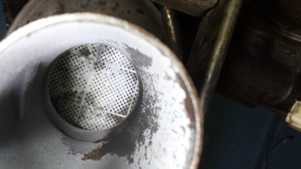

Parece que los FAP en estos y en los 1.9 de 150cv empiezan a dar problemas.
adjunto foto de uno que empezaba a dar guerra.

AG escribió:Parece que los FAP en estos y en los 1.9 de 150cv empiezan a dar problemas.
¿ Y cuál ha sido la solución del FAP? ¿ Limpieza, sustitución o eliminación (vía repro, claro :8) )?
AG
Mensajes: 2410
Re: Resumen 9-3 Sport Hatch TTiD Aero MY09
Mensaje por AG »
eliminaron el FAP fisicamente, y posteriomente se lo anule en la electronica.
