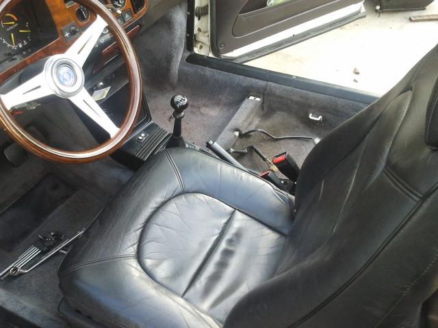

asientos instalados,por supuesto sin tensar la tela y algo de espuma al aire,es lo que tiene acoplar otros distintos

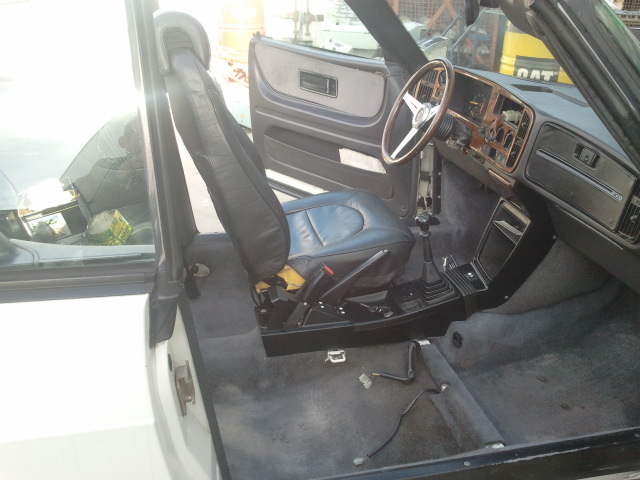

Re: me paso a los cabrio
fotos del invento

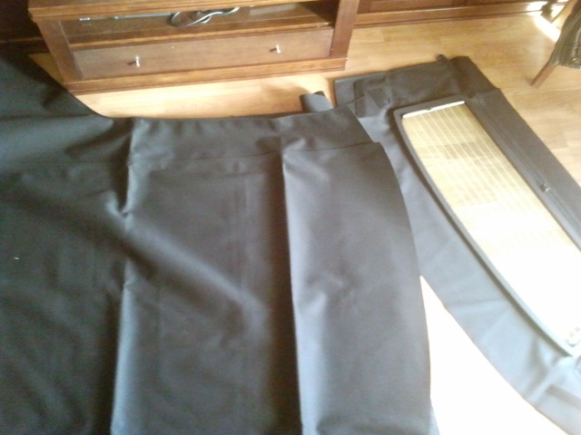

capota americana recibida,la pararon en la aduana como es natural.Me recomendaron la contratación de un agente de aduanas y he quedado bastante satisfecho y muy económico todo,precio final algo menos de 500e.

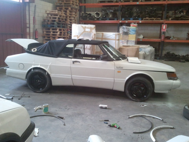

casi casi,capota puesta(con alguna arruga
) y pintura un poco chapuzera...lo llevaremos a un profesional
