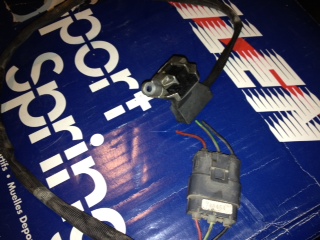

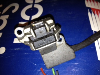

Mensajes: 4577
Re: no llega corriente a la bomba de gasolina
Aquí tienes un kit de reparación a 70 lereles: http://saabpartners.com/index.php?main_ ... Path=68_71
Si no, yo tengo un sensor de posición de cigueñal usado. Hazme una oferta deshonesta por email y te lo mando.
También debo tener por algun lado el distribuidor, módulo de encendido, catalizador, caudalímetro, AIC, centralita, etc, de 900i..... Estoy soltando lastre y a la que de con ellos en el garaje los sacaré al foro de compraventa. Stay tuned.
la foto1.JPG (39.09 KiB) Visto 4477 veces
la foto2.JPG (49.2 KiB) Visto 4477 veces
