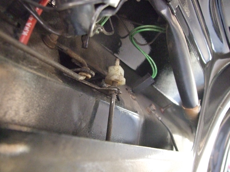

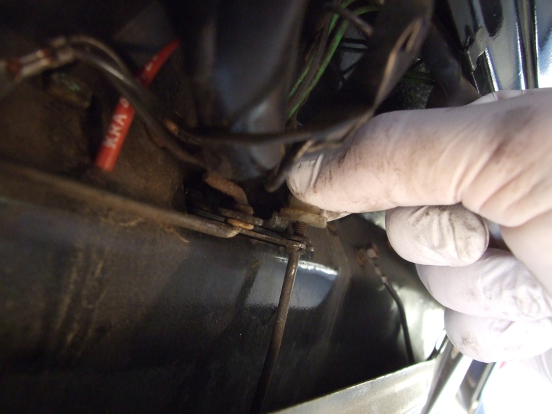

Para entretenerme un rato, he empezado a mirar el coche un poco mejor. Lo primero, la batería no mantiene la carga. Casi todos los compartimentos de esta estaban sin suficiente liquido, se ha rellenado con agua destilada y después de un día de cargar, hoy ha arrancado sin problema.

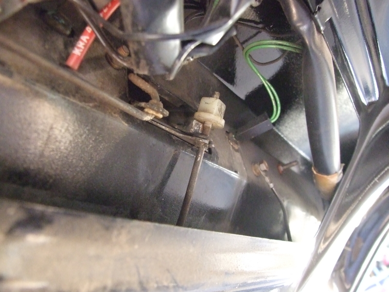

He conseguido abrir el maletero desde dentro, si queremos hacerle la ITV es imprescindible que se pueda acceder al numero de batidor. La razón por que no se abría de fuera es que el mecanismo de apertura esta mal ajustado. La pieza blanca de plástico estaba demasiado bajo, no dejaba la palanca de apertura entrar debajo.

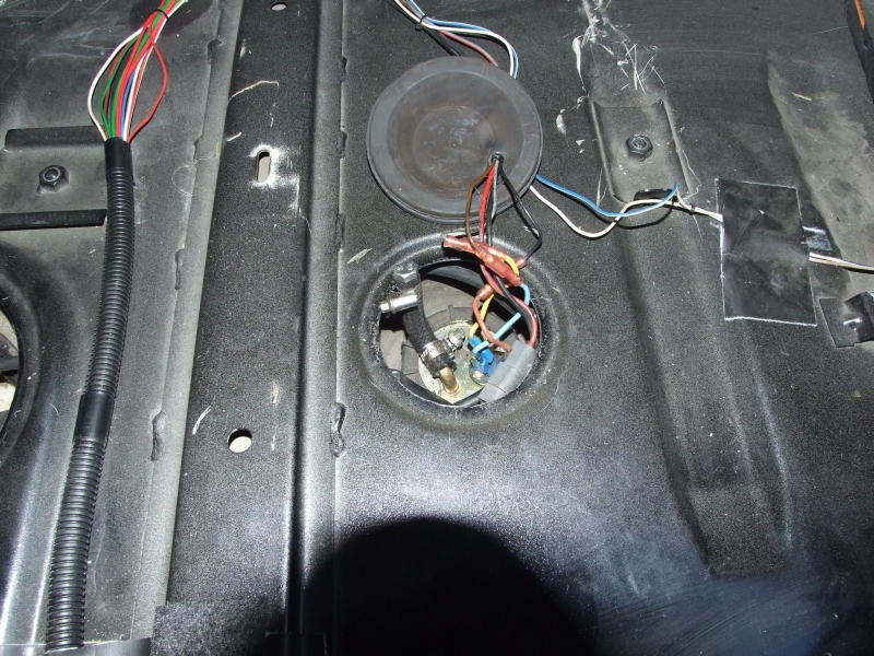

Dentro del coche hay olor a gasolina, así que quite la tapa del maletero para llegar a la bomba de gasolina y aforador para mirar si hay algún tubo suelto. No viene de aquí, pero, mirando el aforador, me encontré con esto.
Supongo que hay alguna fisura en el deposito, me paso lo mismo en el cabrio negro, pero se puede reparar.

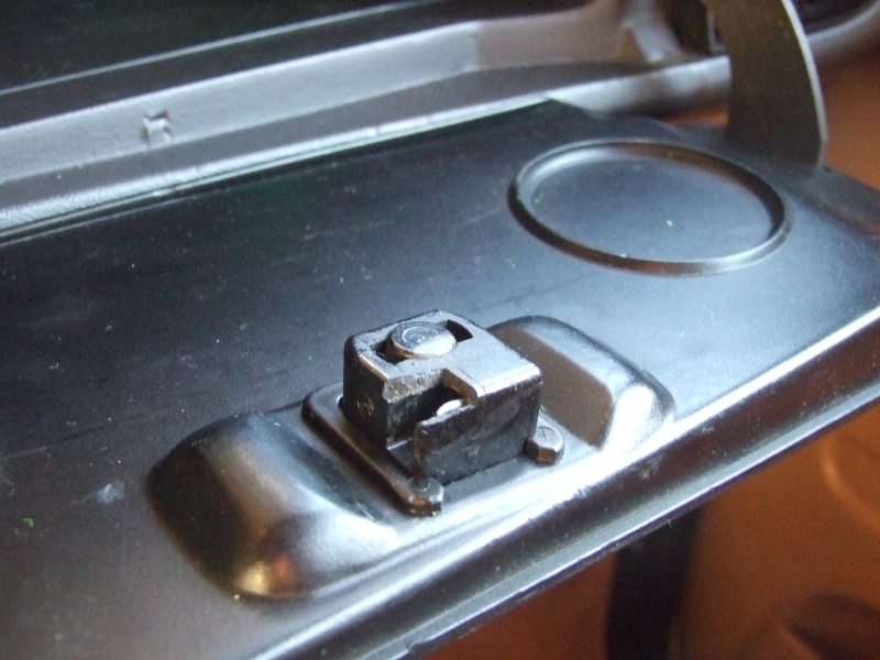

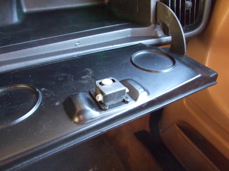

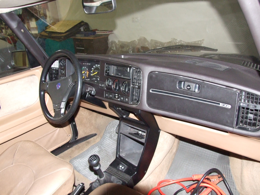

Como pequeño extra, he cambiado la cerradura de la guantera, la original estaba rota.

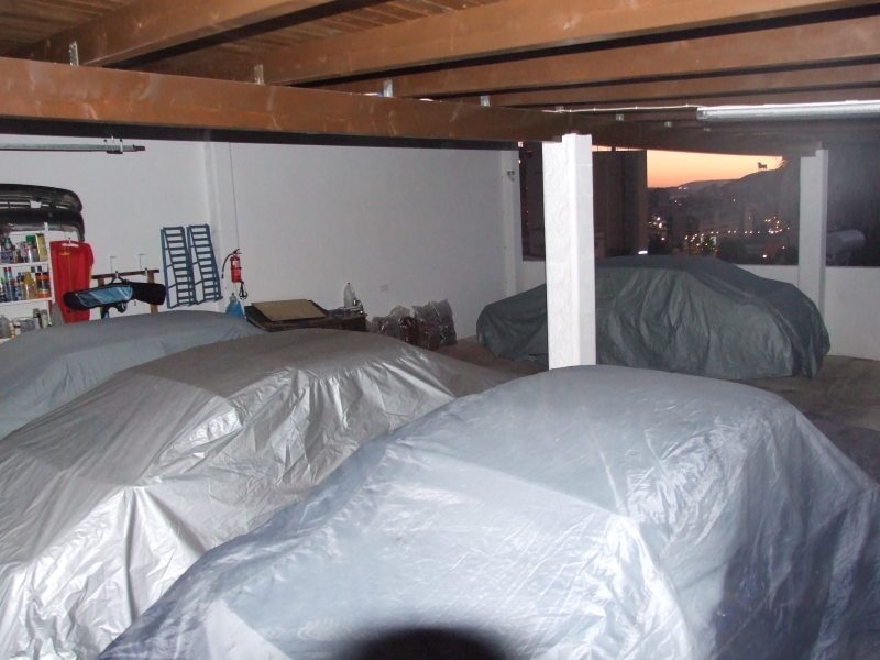

Una foto de familia, el "Doctor No Mobile" ( al fondo) esperando a su nuevo dueño.

Re: El "Doctor No Mobile"
Muchas gracias por todo lo que estás haciendo, Mihai.
Curiosa la foto de familia con el toro vigilando desde lo alto
