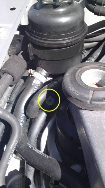

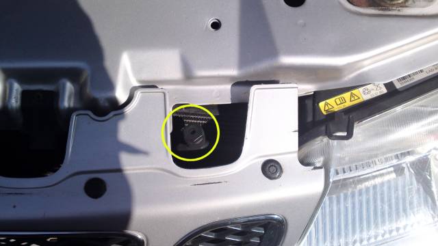

Otro verano más y continuo sin saber dónde está una de las dos tomas para la recarga del gas del aire acondicionado saab 95 2.0 t del 98. Ni con el croquis que habéis posteado ni con las explicaciones he logrado dar con el misterio, ni en el taller tampoco. Perdonad mi insistencia, pero si alguien puede colgar una foto en el foro se lo agradecería, porque la verdad esto ya parece cosa de brujas. Gracias y un saludo a tod@s.
Re: Recarga gas aire acondicionado
Llévate el croquis de Enric, que te cuadrará, creo, con estas fotos.
- 9-5acport1.jpg (33.31 KiB) Visto 6265 veces
- 9-5acport2.jpg (25.52 KiB) Visto 6265 veces

Pues al fín apareció la misteriosa toma para la recarga del gas del aire acondicionado. Pero, yo no sé en otros saab 95 2.0 t del 98, porque en este tenía tela la cosa. Hubo que desatornillar las sujeciones del faro e intermitente derecho, inclinarlo hacia adelante y ahí debajo estaba, a simple vista sería imposible verlo. Gracias y un saludo a tod@s.
