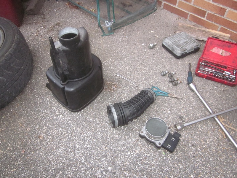

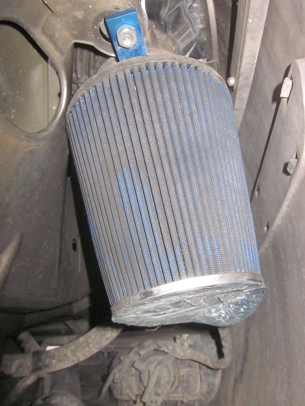

La primera para la itv, aquí no se llevan bien con los filtros de aire deportivos así que tuve que conseguir uno original, gracias a M4RIO que me encontró uno.
Cambiar uno de los tubos de vacío, estaba podre y se descompuso, acelerando poco hacía el ruído de "mugido de vaca"

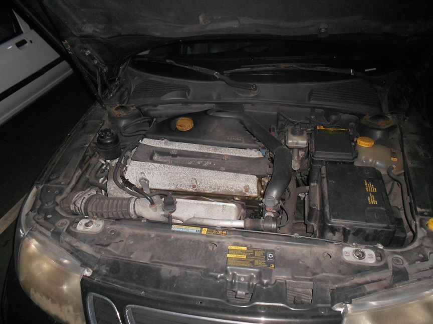

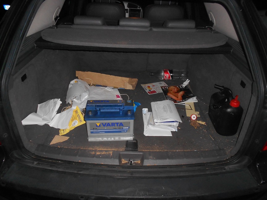

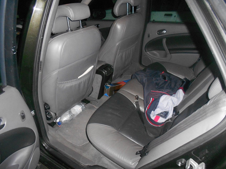

Ahora las malas noticias, el coche tiene m***** del año que la pidas, por dentro y por fuera, pero eso al final se soluciona fácil. Tiene los plásticos de los faros muy afectados por el sol, espero que puliendo se solucione. Tiene la ventanilla del conductor atascada porque se rompió uno de los rodillos de la guía. Tiene una correa para sujetar al perro atascada en uno de los cinturones traseros, aquí si no funcionan las ventanillas y los cinturones no pasas itv. La rueda trasera izquierdo no freno con el freno de mano. Y para terminar (de momento), como me dijo un amigo, "nunca compres un coche que tiene una botella de agua en el maletero", y éste tenía dos... parece que hay que rellenar de cuando en cuando. Además el coche veraneba en Salinas, primera linea de playa, y eso hace que se oxide haste el aluminio.

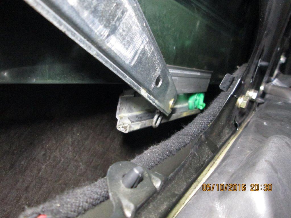

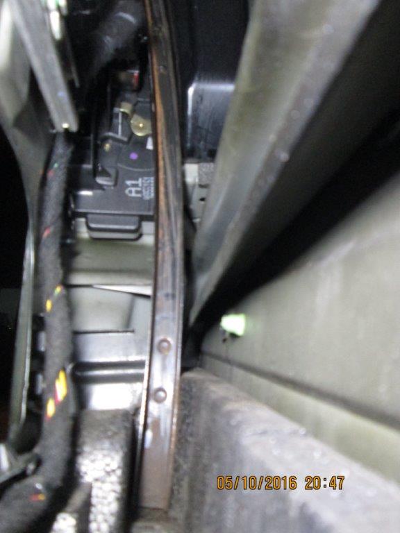

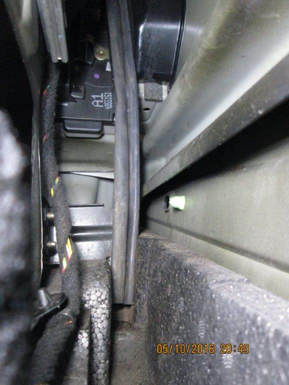

Ya conseguí sacar la hebilla de suetar al perro y montar el elevalunas, busqué la referencia original en PFS y pregunté en la Opel de aquí, vamos como se le preguntar por la receta del arroz con leche, luego encontré una referencia equivalente en Volvo y lo pedí al servicio oficial, la referencia es: 4493433
Ponerlo no es muy complejo, solo cerciorarse de que queda bien encajado en el clip porque si no lo vuelve a echar fuera. También tuve que colocar la goma del cristal que se había caído en el fondo de la puerta.
