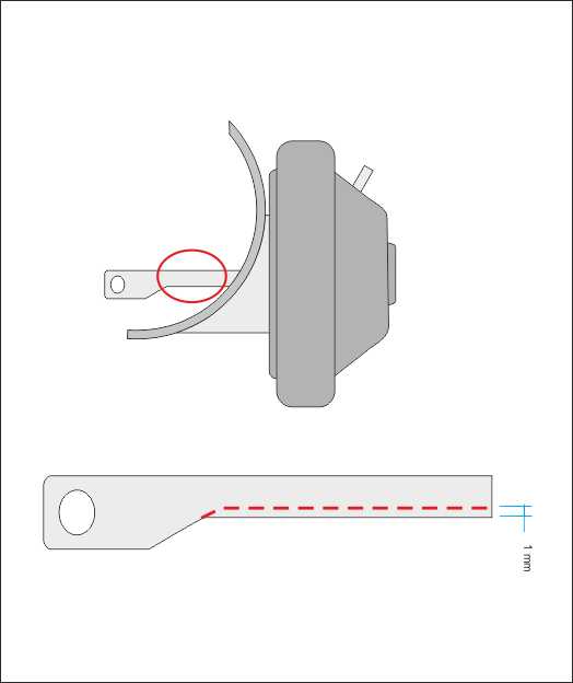

¿Asín... ?
- pulmon.jpg (19.46 KiB) Visto 10242 veces

Nein.
El finde te pongo fotos.
El pestillo (lo que se mueve accionado por la mb y cambia el hall acercandolo o alejandolo del pto de encendido que hemos puesto) tiene un tope cilíndrico que va remachado al soporte curvo del pulmón.
El movimiento del pestillo esta limitado por arriba (en depresión) por la propia cápsula y por debajo (bajo presión) por el tope, que es el que nos interesa limar para permitir que el pestillo baje más.
El tope tiene 9'5mm de diámetro (aprox, unos 9mm). Nos interesa dejarlo en unos 8mm.
Yo tire de dremel, hay quien lo dobla pero "no hay eggs"

El 900 aniversario entre otras cosas llevaba un distribuidor modificado, ¿tendrá algo que ver con esto?
¿Esta modificación rebajando 1mm es suficiente o habría que retocar los muelles interiores?

OK, ya lo pillo. Lo que hay que modificar entonces es el otro cateto o el tetón.
Lo de pintarlo de rojo es opcional, o son un par de CV extra... ¿?

El mío estaba feote y ya que lo tenía quitao lo pinte con anticalórica. Tengo pendiene meterme a saco con el motor entero, limpieza y pintado de algunas partes, así voy practicando.
Es un tope cilíndrico, no hay na más similar.

Los del Goup 9 no modificaban el recorrido (lo dejaban en 16º y 11º), cambiaban los muelles internos. Los originales son blandos y el retroceso del encendido se hace demasiado rápido ( a unos 0,5 bar ya tenemos el máximo alcanzado). Si modificamos los muelles, el ajuste es mucho mas progresivo y preciso. La modificación del recorrido es sencilla y da buen resultado. Abrir el pulmón no es tan fácil.pipol escribió:El 900 aniversario entre otras cosas llevaba un distribuidor modificado, ¿tendrá algo que ver con esto?

Más que abrirlo, lo chungo será cerrarlo.
Y con que "dudo que se note" me refería al pulmón del LPT respecto al normal del T16.
Otra complicación añadida sería saber qué tarado de muelle usar, etc.
Los de Group9 se lo curraron en su día, pero hay demasiada poca info.

Teoricamente sera suficiente poner unos muelles dobles de fuerte. Se puede medir la constante elástica del muelle y, con el mismo método, encontrar uno de doble fuerza. Así el retroceso máximo se alcanzaría a 1 bar, no a 0,5.car escribió:Más que abrirlo, lo chungo será cerrarlo.

Al final terminé haciéndole la mod a un distribuidor de LPT hace unos días, en el anterior o me pasé (medí mal, hay que ir con cuidado) o estaba petao. A 0'5 bar ya atrasaba hasta 9º (sin contar el avance centrífugo) y a 1 bar hasta 7ºBTDC. Se lo dejado puesto al LPT de Sergio porque el suyo no sopla tanto y seguro que nota la diferencia en bajas con 20º al ralentí.
En la cápsula actual he de reconocer que el funcionamiento es muy diferente. El muelle interno más duro de los LPTs de verdad se nota más (seguro que no tanto como en la cápsula de Group 9, pero se nota mucho en las cifras y también en el funcionamiento. Más fuerza en todo el régimen, no solo en bajas. Antes a partir de las 3000rpm era un FPT normal, sin tanta chispa que solía tener el mío, ahora vuelve a ser un ogro verde
Aquí van las cifras para que las comentéis a ver que os parecen (y que AG les eche un ojo, porque él sabrá interpretarlas mucho mejor que yo):
