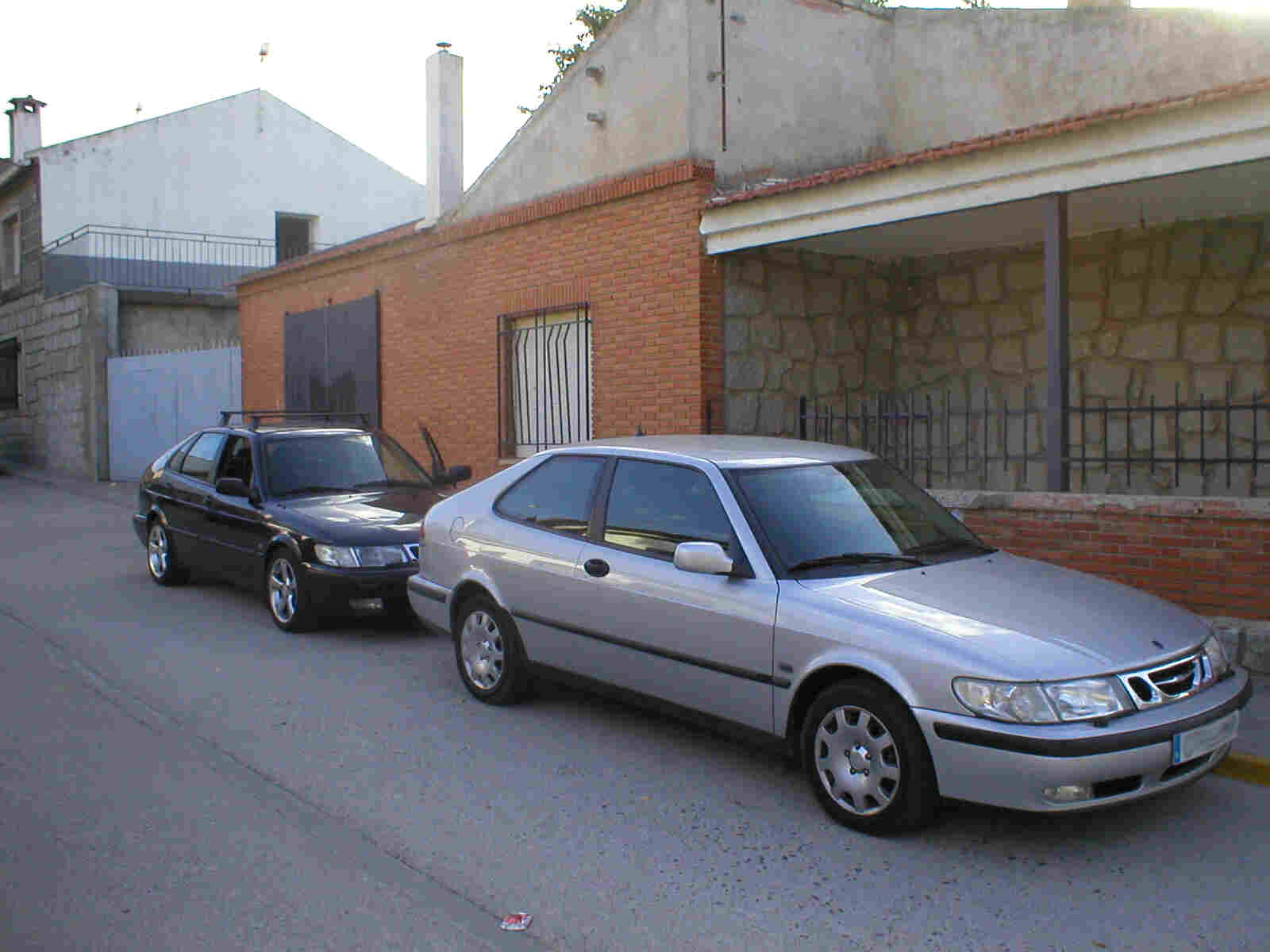

miguel escribió:con cualquiera de los dos sistemas el coche es otro, los de dalai aparte de agarre hacen que el coche baje bastante dandole un look mucho mas deportivo, hay fotos de la concentracion donde se aprecia un coche al lado del otro y se nota mucho pero a la vez ese es el inconveniente si mueves mucho el coche por ciudad. te toca abajo en todos laos
Creo que la foto que buscais es como esta...

chema n o es esa pero ilustra persfecstamente
dalai, igual no me acuerdo pero te aseguro que ahora notas hasta las arenillas del asfalto
