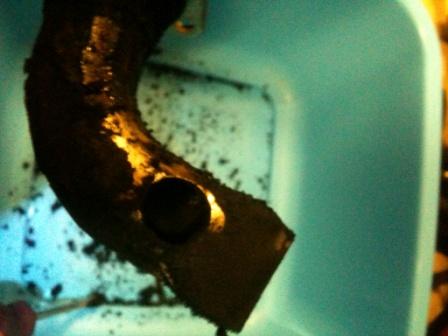

Bueno, pues este domingo a la tarde me lié la manta a la cabeza y me puse manos a la obra. Solté el tubo de entrada en la admisión primero y después la EGR. Como comentó Seneca, la EGR no estaba muy sucia, la típica carbonilla,pero poca. El problema estaba en el tubo, justo donde desemboca dentro de la admisión.
El tubo en cuestión es este
Iphone 2012-02-05 008.jpg (19.21 KiB) Visto 5243 veces
Como se ve, tenía muchos grumos de carbonilla, los cuales si pueden generar un problema si bajan hasta la válvula y no la dejan cerrar. El diseño del tubo parece que trata de intentar minimizar la entrada de aceite en la EGR, que es lo que acaba estropeando el sistema, y parece que lo consigue. Lo bueno es que cuesta 10 minutos soltarlo para limpiarlo. No quise emplear ningún producto para limpiarlo, ya que me dio miedo que se pudiera adherir carbonilla mas fácilmente.
La parte negativa es que la admisión estaba bastante sucia, y visto que hay que soltar medio coche para limpiarla no se cuanto durará sin dar problemas.....

Hace unos dias que no habia podido escribir y me he llevado una alegria al ver que habias sacado ya la egr/tubo, mas aun cuando dices que todo ha ido bien. Espero que te sirviera de algo lo que te comente y estes contento con el resultado.
Ya he visto como estaba el tubo, imaginate como estaba mi coche estando mi tubo mucho peor que el tuyo... en mi tubo no se veia ni el metal, casi estaba completamente tapado.

Yo he limpiado la egr y el tubo esta mañana...todo bien, y como comentáis, la egr no estaba mal del todo, pero el tubo...uno de los 3 agujeros de la parte que entra en el colector de admisión estaba totalmente tapado, vamos, que me creía que llevaba dos agujeros hasta que lo he limpiado...

La EGR de nuestro coche tiene un enfriador con líquido refrigerante, pero eso es un circuito estanco que no hay que tocar. Lo que hay que limpiar es el tubo que entra en la admisión, el mas sucio, y la propia válvula, que no parece estar muy sucia. Lo único que sale es bastante carbonilla.
