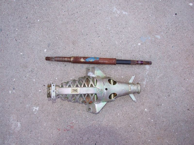

Es posible que el rodamiento se estropee y de aquí el ruido y que el volante no vuelva solo al punto 0.
Saab 9-5 Aero 2006
Saab 9-5 Aero 2006
Re: DIRECCION ASISTIDA
gracias mcoman, viendo el "pez del espacio" que me enseñas, el jueves lo llevo y os cuento
- Mensajes: 6327
patán en nuestro despiece lo denominó "cocodrilo"absaab escribió:gracias mcoman, viendo el "pez del espacio" que me enseñas, el jueves lo llevo y os cuento

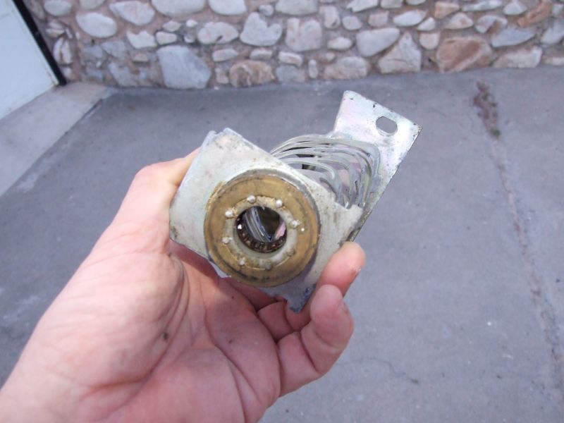

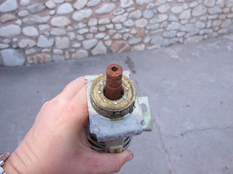

Bueno, pues después de repasar todo el sistema de dirección de abajo hacia arriba, para ir descartando posibilidades, hemos llegado a los rodamientos de aguja que lleva el famoso pez o cocodrillo (depende de la zona
). Según parece en el epc hay despiece, si encontramos dichos rodamientos los cambiaremos, si no habrá que salir de "caza" para localizar la pieza entera.

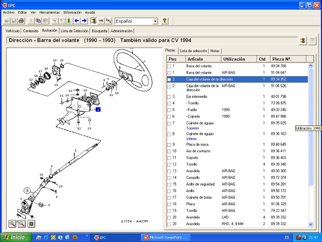

Los dos puñeteros cojinetes son el nº 7 ref:8935025 y el nº 8 ref:8936163. En PFS he visto un pack, de reparación pero no puedo apreciar si los incluye. De momento en SO ya no hay
Debería incluirlos, es lo único que se puede reparar en esta pieza.absaab escribió: En PFS he visto un pack, de reparación pero no puedo apreciar si los incluye.
según me comentan desde PFS, ni vienen en el pack, ni tampoco los tienen aparte.
¿Y que incluye el pack entonces?absaab escribió:según me comentan desde PFS, ni vienen en el pack, ni tampoco los tienen aparte.
the parts are to repair the Rack not the Shaft.
