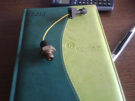

Hete aquí la famosa pieza; el emisor o transductor de presión de aceite del motor. La otra tarde me subí literalmente al motor, intenté meter los hocicos por donde pude, y no hay manera. Por la bajera pasa algo parecido; que tampoco hay manera. En ambos casos, se hace necesario el desmontaje previo de piezas, pero vayan ustedes a saber cual de ellas.
Yo, como tengo otra mariposa de recambio, estoy por quitar la puesta, pues el famoso emisor cae justo en la zona de abajo, pero claro, antes pido vuestra aquiescencia.

El coche lleva unos días que va muy fino. La semana pasada me puse a recolocar manguitos del motor, sin ningún criterio, y desde entonces no me salta el chivato Check Engine!! Eso sí, sigo con el chivato de CST y sin cruiser. También me gané un buen calambrazo con un puñetero conector de esos de plástico rojo oscuro.
El parte ha sido el siguiente: para acceder a la pieza han desmontado el tuvo de escape, efectivamente la misma estaba jodida, luego también observaron que un manguito que va del cárter al bloque de motor estaba roto, se han tenido que dar una vuelta por el pueblo para buscar uno que tuviera la misma curvatura (al parecer han tirado de un Opel) y lo han sustituido. Con relación a la caja de cambio, yu-yu; han revisado los tornillos y están todos bien apretados, existe el goteo, pero no le han dado importancia; es poca leche, me dicen. Le han echado medio litro de valvulina y punto. Al probar el coche, apreciaron un ruido y unos defectos de conducción que para mi pasaban desapercibido. Vuelta al box, y resulta que el amortiguador derecho estaba cogido con pinzas; los tornillos – en el mejor de los casos – se habían apretado con la mano. Por todo me han cobrado 86 euros de Bruselas.
No sin antes reiterarme en agradecimientos hacia ustedes, a todos, felices fantasías oníricas os deseo.
(cuando no realidades).
