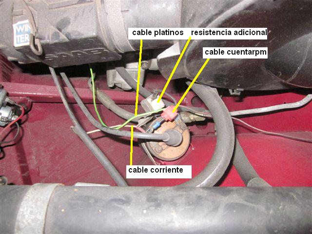

Vamos solventando algun problemilla menor, el cuenta revoluciones no funcionaba, el cable de la señal de las revoluciones estaba conectado al positivo en lugar del cable de los platinos del delco. Además tenía anulada la resistencia adicional, sirve para que en frío de una chispa más potente para facilitar el arranque y según va calentando aumenta la resitencia para no quemar la bobina o los platinos.
El cuentavueltas ya vuelve a funcionar.
- Conexionado erróneo

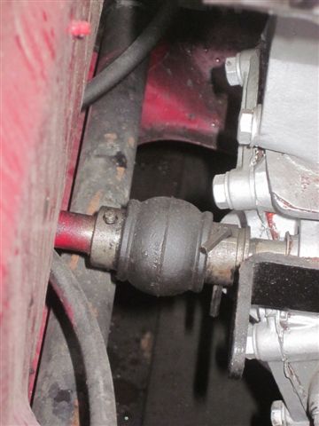

Me puse a cambiar el axial de la dirección pero resulta que está perfecto, la holgura es en la propia cremallera de dirección, puede que le falte algún casquillo.

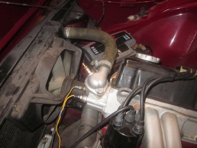

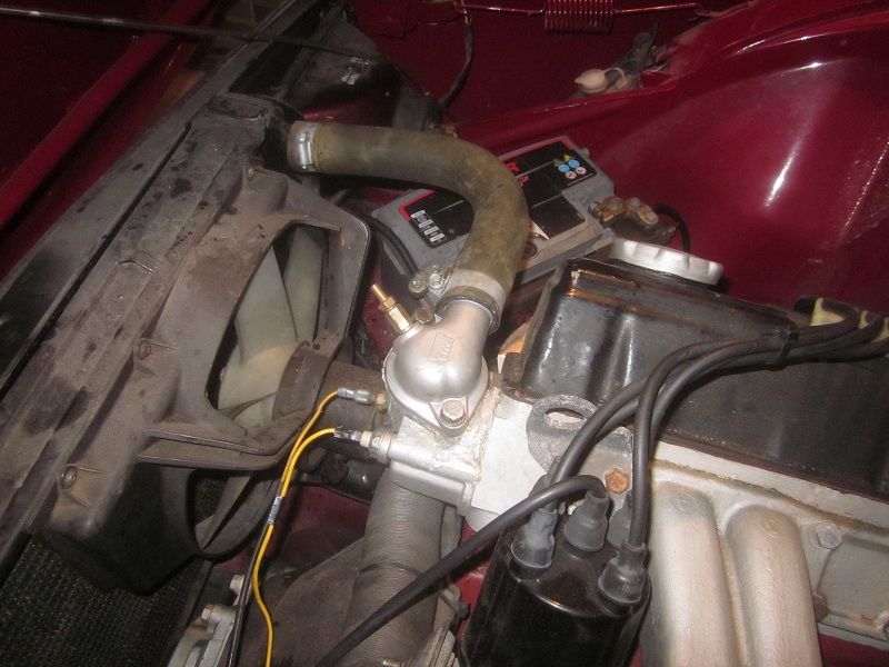

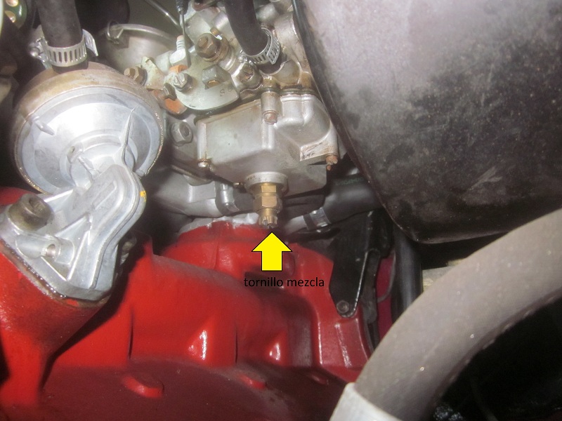

Pues ya pasó un año y tocó la itv otra vez. Este año el tema de los gases no pasó, tampoco es gran trauma hasta que me puse con ello, resulta que en los manuales que tengo pone que los gases se regulan variando la altura de la aguja de la campana con un útil especial, yo desmonté la campana pero no encontré tornillo de regulación alguno. Entonces me dió por mirar en la parte baja del carburador, recordando los Minis que llevaban ahí el tornillo de ajuste, y ahí estaba.
Otra cosa que notaba era que el coche no calentaba, el ventilador del radiador funciona pero a muy baja temperatura, así que decidí cambiar el termostato... sorpresa, no tenía termostato, parece que el benévolo clima de las islas afortunadas no requiere de ese pequeño e infravalorado componente, como tampoco de la calefacción que esta anulada.

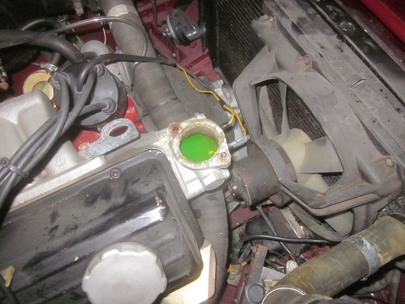

Estaba yo terminado de montar el termostato y se me ocurrió la feliz idea de abrir el purgador que lleva en la tapa, entonces justamente recibí la visita del amigo Murphy, la rosca del purgador se desintegró a la voz de ya, menos mal que la tapa del termostato es intercambiable con la de un 8 válvulas cualquiera (y que tenía una de repuesto).
También le puse de manera provisional un nuevo termocontacto de ventilador justo en la caja del termostato, ahora la aguja de la temperatura ya sube hasta valores normales.
