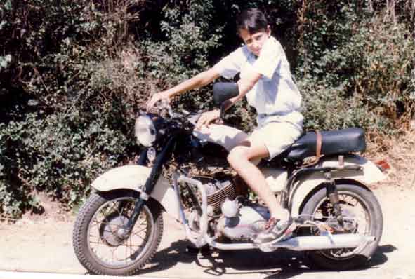

Sí, aún la conservo...con especial cariño además pues fue la primera cosa con ruedas y cambio de marchas que aprendía a manejar y mantener cuando tenía 8 años.
Es la de la foto y el menda soy yo a los 11 años...el asiento es de una ducati contemporánea, el original y el portabultos de la Iso los tenemos en casa, pero el asiento está destrozado por los años que estuvo tirada a la intemperie hasta que la rescatamos. El piloto trasero es de una bultaco algo más moderna, el original tiene el cristal roto. Las barras se las mandó hacer en su día mi tío tras una caída que tuvo de veterinario en Riello cuando unos perros le tiraron de la moto.
En estos momentos la tengo parada porque se me rompió el muelle recuperador del selector del cambio y como ahora ando mal de tiempo no he vuelto a montar el motor.
El aceite que mezclamos es el correcto, no conservo los manuales de la moto pero creo que el grado térmico de la bujía es el correcto también, sin embargo los imanes del plato magnético ya tienen poca fuerza y tanto el alumbrado como el claxon tienen muy poca intensidad comparado con el de la Ossa que tenemos...y la chispa lo mismo...
La ossa anda muy bien, pero tengo que conseguir un carburador para ella pues el que tiene debe de tener un problema en la cuba, y si dejo la moto apagada sin cortar el grifo cuando la quiera arrancar no hay manera porque está ahogada y tengo que abrir gas a tope y tirarme por una cuesta bien larga para desahogarla. Lo he desmontado 1000 y una veces, el flotador no tiene agujeros, la aguja cierra bien...pero por algún motivo se autoceba...
No estoy muy seguro pero creo que mi Iso es el modelo Gran Turismo, sé que es de 125 y de 4 marchas en vez de tres....pero es que me pierdo...la había con rueda de 12" y de 16" o 18", sin embargo la mía es de 14"...y no veas que lío para encontrar cubiertas....ahora uso las que llevaba la honda px en la rueda trasera que son de una medida casi igual.
