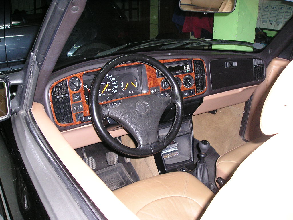

Yo la que compré en ebay hace unos meses es una especie de pegatina acolchada que imita a la madera....algunos ya la visteis en Salamanca. Da el pego pero es caca de la vaca...yo la pegué con el adhesivo 3M que traía directamente sober el salpicadero tal cual...ni me molesté en quitar el acolchado negro del coche...os pongo una foto:

No sé porqué os empeñáis con lo de la madera. Con lo bonito que es el negro acolchado.
Celso, a mí me parece que te ha quedado bien colocado ¿no? No aprecio nada raro.

El original es un frontal completo, se cambia el que tienes por el de madera, pero "las imitaciones" se pegan al que trae el coche.
Si lo pegas directamente sin quitar el acolchado negro, lo que pasa es que los mandos quedan muy hundidos en la madera, en vez de enrasados, a mí personalmente no me gusta ese acabado, pero para gustos hay colores, en mi caso quité el acolchado para que los mandos quedasen al ras de la madera y no hundidos, es la única diferencia.
Celso, la original, es el salpicadero entero, osea tienes que quitar los tornillos y ponerla, viene por tanto con el mechero, mandos para los espejos, etc.
Las no roginales, son láminas de madera que se pueden poner de ddos formas, quitando la lámina negra que tiene el que llevas en el coche, con lo que la madera queda mas "integrada" con el salpicadero o pegarla sobre la parte negra acolchada ...
