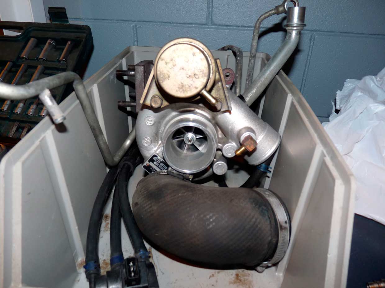

Y no era el turbo!!!

En mi 900 automático (el segundo) me pasó lo mismo, compré el coche averiado pensando que era el turbo y después de arreglarlo me di cuenta que era la junta de culata. El diagnóstico parecía tan obvio que no me molesté en mirar bujías ni medir compresión. Como vale más ver el lado positivo de las cosas ahora tengo la junta de culata y el turbo nuevos. Pero es muy fácil picar en la trampa.

La verdad es que todos los síntomas apuntaban al turbo... la falta de potencia, la rapidez con que se precipitó la avería...

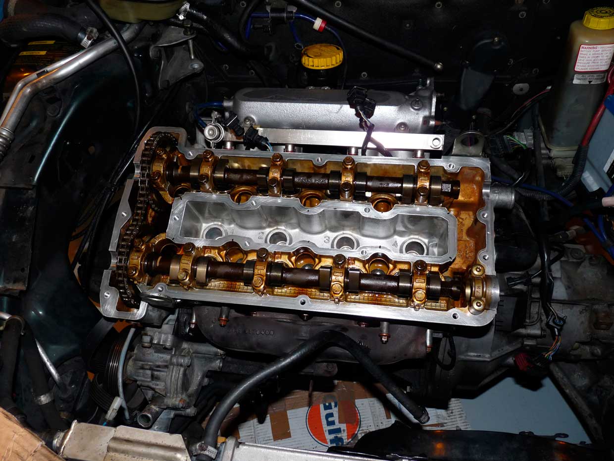

El lunes llegan las piezas que faltan, va a doler, pero por otro lado el motor quedará como nuevo. Al final no voy a meter los casquillos nuevos, ya
que están intactos y éstos ya están ajustados, pero hay bastante piecerío nuevo:

Los asientos de válvula y las cámaras las limpian los que planifican la culata, normalmente con fresa... la mano de obra a medias... aqui no tengo sitio donde currar y lo he llevado a Proauto, el taller que abrieron dos de los mecánicos que teníamos en el centro porsche, uno de ellos conoce bien los saab.

La cosa se retrasa, el padre de Fran ( el ex-compañero de porsche que se ha decidido a abrir el taller donde lo estoy reparando ) es uno de esos personajes con un tacto especial, ha sido mecánico ajustador hasta su jubilación y las yemas de sus dedos son más precisas que muchos palpadores micrométricos. La mayoría de los casquillos han pasado el visto bueno, pero la media luna superior del pie de la biela del cilindro 4 está algo más gastada que las otras, las bielas y muñequillas están perfectas, así que al final le vamos a meter también los casquillos nuevos... quien me lo iba a decir... después de 16 años y casi un cuarto de millón de km voy a hacerle el rodaje a un saab 9000 aero!!!

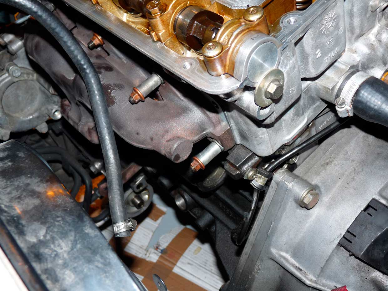

Hoy cuando pude pasar por el taller ya le habían colocado la culata y los colectores. Olvidaos de reapretar la culata... tienen un par inicial y luego un ajuste angular, así que no se sabe el par de apriete final, va por torsión.
Falta montar el carter y los periféricos ( alternador, bomba de dirección, turbo, manguitos...) mañana debería rugir de nuevo
