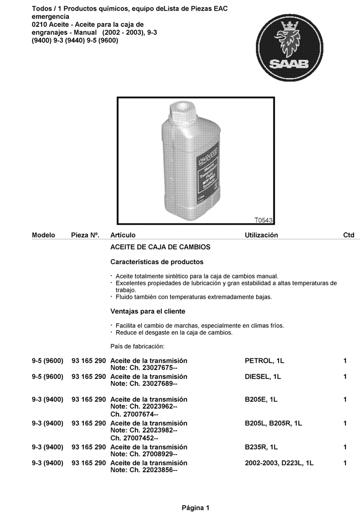

Ahí tienes la foto del envase. Búscalo en repuestos saab o cualquier otra tienda de repuestos.

Dacer:
En cualquier S.O. Opel la puedes conseguir como dice Chencho. Esta referencia: GM 93165290. Bote de un litro.

Re: Urgente: aceite del cambio manual
chems escribió:Dacer:
Información del fabricante:
