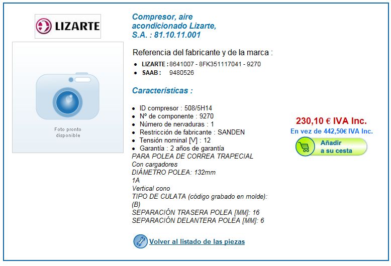

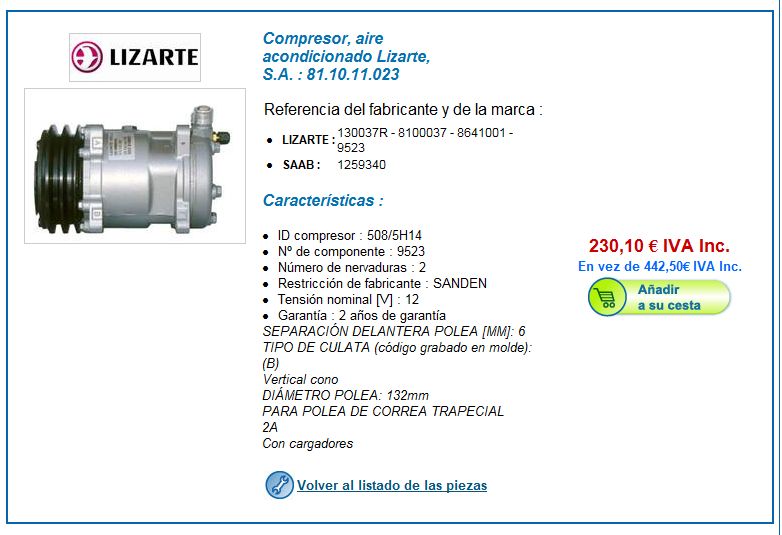

Mensajes: 9683
Re: El 2,1 esta malito
Mensaje por MarioSaab »
Yo compré a principios de Julio este:
1 Lizarte, S.A. Compresor, aire acondicionado - 81.11.35.001 : 322,14 € la unidad => 322,14 €
Es el que le correspondía al cabrio que le compré a Josemi (900 Turbo del 90)
Por ahora funcionando a la perfección, eso si, le cambié las manguera del aire acondicionado referencia 51.2365 de Swedenparts. Creo que pagué 172 € por ella y mano de santo, hoyga...
Manguera:
http://www.swedenparts.com/spareparts/e ... 4079.2.php
Compresor:
http://www.oscaro.es/ficha.asp?ID_GENER ... =NOIDTYPES
Espero que te sirva.
Un abrazo
