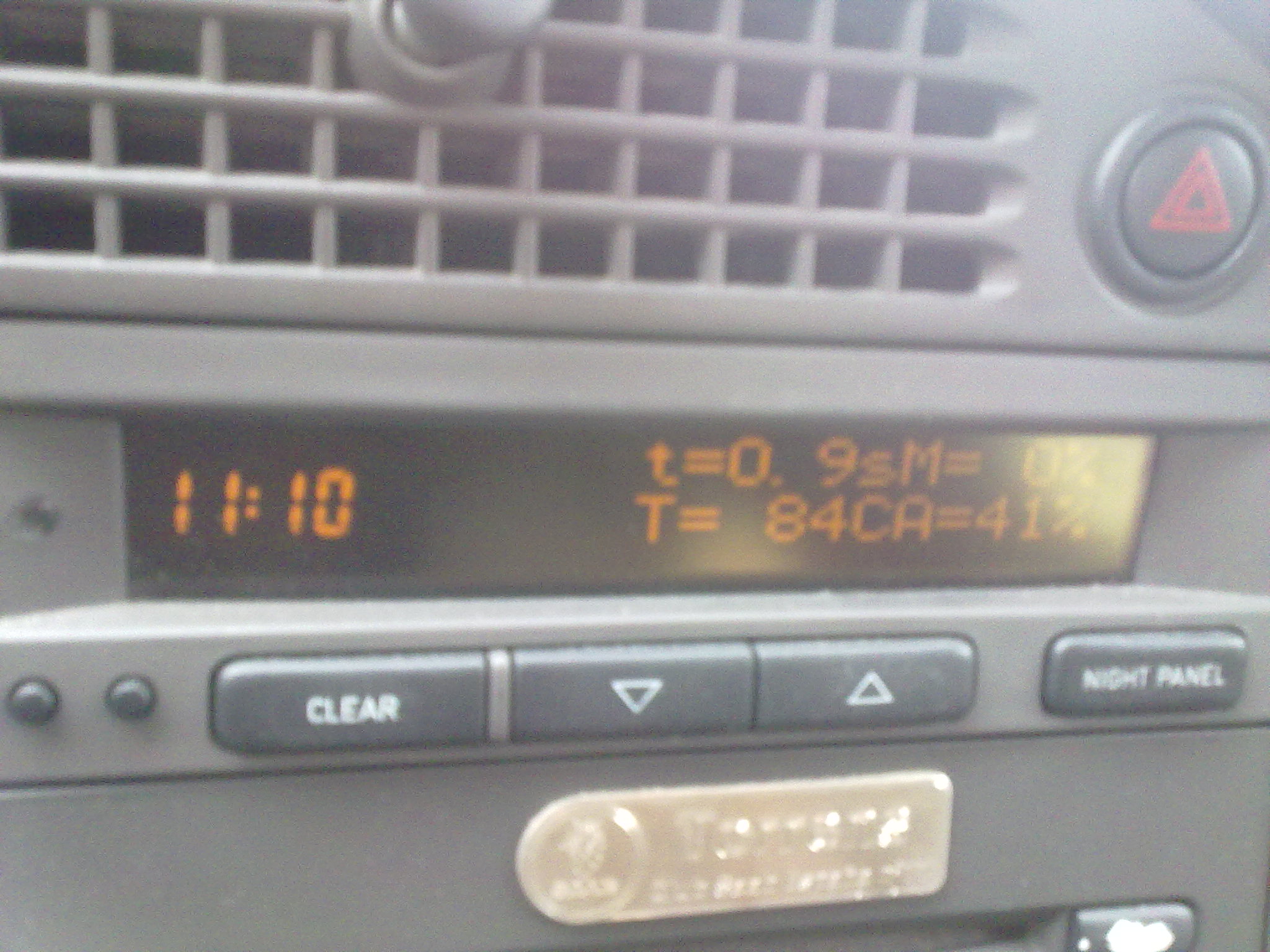

Ahi hablamos del 9-3 SS , que lleva la trionic 8, David y yo cuando hablamos , hablamos de la Trionic 7 , que llevan el 9-3 OG y el 9-5 OG.JoseRC escribió: Pues aumenta la potencia de 150 a 175 Cv o de 175 a 200 CV según tengas el motor 1,8t o el 2.0t.
También aumenta el par...
en la version que llevamos nosotros , en teoria da 220 Cv y 330Nw.
Yo voy ahora en un 41% de E-85 , adjunto foto de mi SID

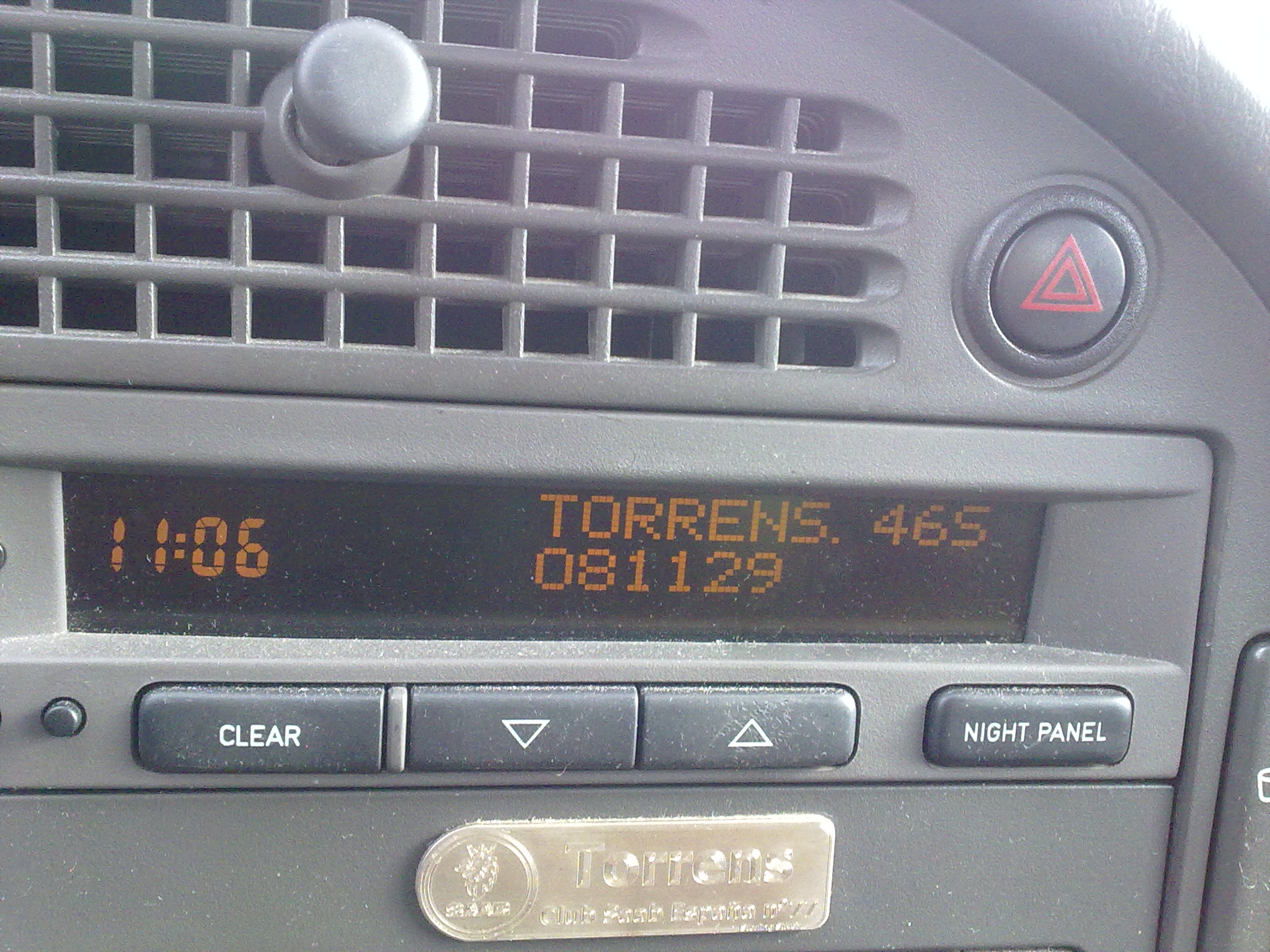

y aqui un poco de exhibicionismo

Cómo se hace lo del SID?
(yo tengo el OPCom)

con el CAN-BUS y T7suite, eso si , lo que has visto del SID es lo de menos , lo interesante es todos los parametros que el puedes sacar como , par real en el momento , potencia real en el momento , cuantas veces actua el sensor de picado en cada cilindro, presion a la que sopla el turbo , nº de errores ,nº del error en hexadecimal, valores instantaneos de la sonda lambda,temperatura real del motor ,temperatura del aire que entra en la admision, etcc.. porque podiamos seguir y no parar.dalonsoc escribió:Cómo se hace lo del SID?
(yo tengo el OPCom)
El OPcom no lo domino, se que es para los errores , pero con el CAN-BUS lo que haces es que los datos de la gestion del motor sean visibles en el SID , ya que de serie no salen.

Para ver los datos en el SID, hay que entrar en la ECU.
Los datos que mueven la ECU se hacen "visibles" y puedes saber lo que esta "pasando" en tiempo real:
http://www.youtube.com/watch?v=NrGmeXmWnhM
Aparte de esto también es posible con el CanUsb (conectado a la CAN) ver datos en la pantalla del Portátil o CarPc:
http://www.youtube.com/watch?v=0pcRufVnUQ4
