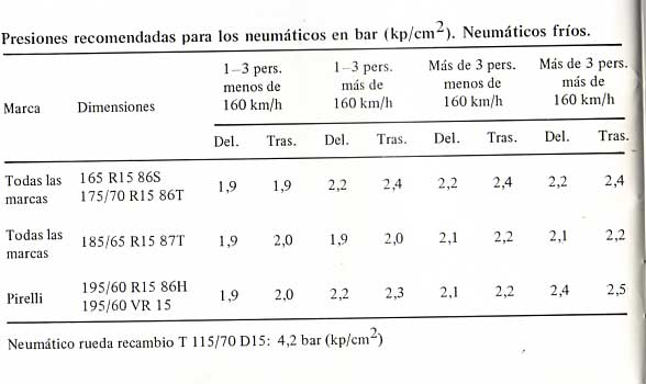

Otro tema.
Llevo unos neumáticos 195/60/15 (82H que ratilla no?
)que no se si son ok para ITV ya que no tengo la ficha técnica (gestor y 248 EUROS????
) pero bueno. Cual es la presión correcta de inflado (maomeno)?. Acostumbro a conducir por carretera comarcal sin carga (bueno, el menda pesa unos 100 kilillos) y con brillo.
Aquí tienes las tablas de presiones del manual de instruccines del coche. Las ruedas son las que traía de serie. Los modelos de 175cv llevaban esa medida pero el código de velocidad era V en vez de H.
