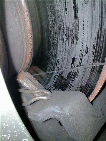

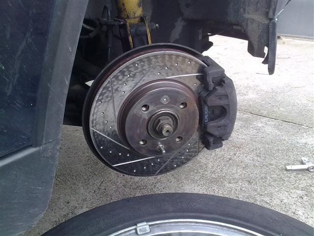

Aunque con el tiempo la idea es montar algo grande, he tenido que cambiar discos y pastillas obligatoriamente, me carge ambos en el Motorland, pastillas he montado unas mintex normales y la verdad es que van bastante bien, los discos son recauchutados, pero frena mejor que hace bastante tiempo. las DS2500 traseras aguantaron sin problema.
los discos acabaron raros raros, las pastillas calcinadas (las interiores en los hierros), y las cambie a finales de agosto, unas TRW de referencia BMW, las que he montado tampoco son referencia Saab pero son maas pequeñas que las anteriores.
Por cierto monte discos Brembo y pastillas Galfer en coche de diario, y frena estupendamente, nunca habia planteado Galfer como opcion, pero me han sorprendido.

¿La segunda foto es el coche de diario?

y si, la foto es mi 9000, de uso "normal" aunque no diario, a diario me muevo con el de empresa o con el segundo coche(PSA hdi). ¿Porque lo preguntas?
editado: ahora lo pillo, lo dices por lo que comente de brembo y galfer... no esa foto no es de ese conjunto, es del 9000 como he dicho antes
