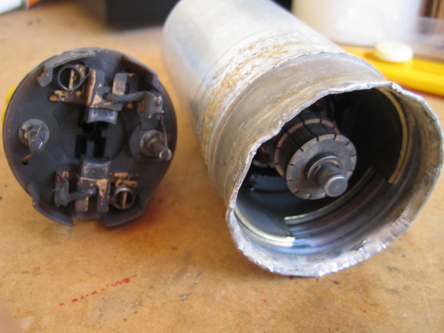

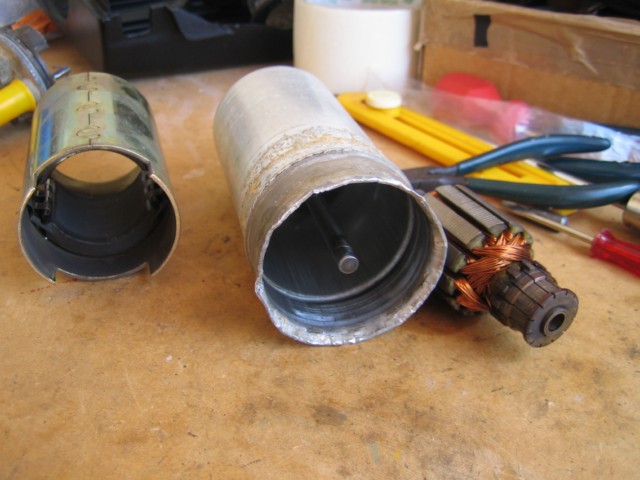

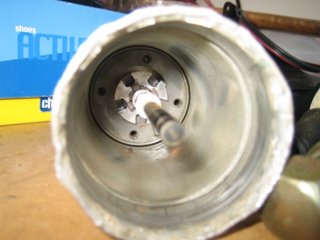

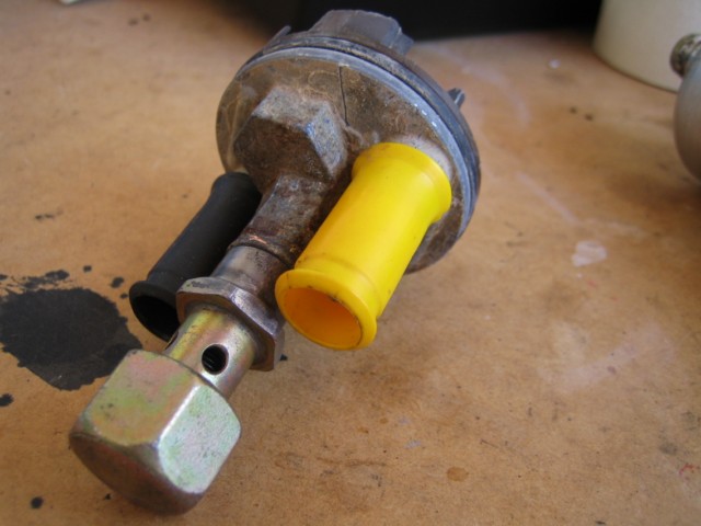

En su momento desmonté la bomba de gasolina. No está pensada para poder repararse por lo que desmontarla y montarla es algo arriesgado. Puede servir para un apaño pero yo aconsejo comprarla nueva o de ocasión en buen estado. En ebay las hay nuevas por 50 euros.
Primero hay que quitar la tapa
Y sacar el rotor.

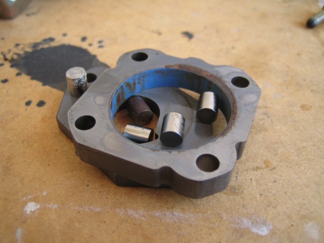

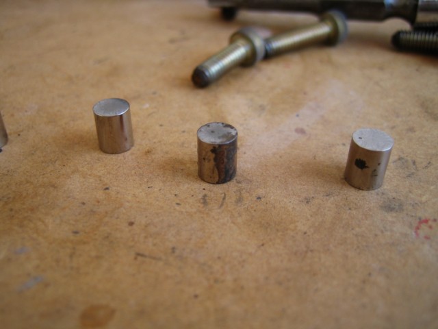

En mi caso se había quedado pegada. Después de tantos años sin uso y también con el depósito con poca gasolina, se oxidaron los cilindros cromados que dan presión y se quedaron pegados a la pieza que los sujeta. Bastó con despegarlos para que la bomba volviera a funcionar.
