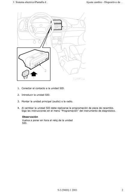

Re: truco arreglo sid
Según el WIS para el 9-3:
4.- Al cambiar la unidad SID debe realizarse la programación de pieza de recambio. Siga las instrucciones en el menú "Programación" del instrumento de diagnóstico.
