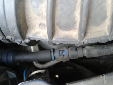

Pero como tenía usted razón, doctor. La válvula de recirculación estaba jodida. También he comprobado que un manguito misterioso, de forma de espumoso churro pringoso que se pierde por el puntal delantero derecho, y que termina en una especie de pinganillo, estaba suelto (fig 1). Es más en el sitio donde debería ir cogido, ya figura, mutilado a 1,5 cm, la punta de lo que sería el manguito del motor donante (fig 2). Igual con las fotos se aclaran ustedes más. Y mi pregunta es: ¿Para qué sirve este misterios manguito? ¿Es su estado libre causa de posibles males?Dr. Zoidberg escribió:Estaba pensando ... :
a) En el tubo de entrada de gasolina (donde echamos gasolina al depósito) por debajo, hay unos tubos que recogen los vapores y los llevan al depósito de carbón activado que hay en la aleta delantera derecha. Vea si esto tubos están en su sitio y no se ha salido ninguno. Uno de los síntomas de ello es que al ralentí y bajas vueltas, el coche tose y huele a gasolina.
b) En el compartimento motor, localice la válvula de recirculación, compruebe que todos los tubos están correctamente situados, y al estar el coche en marcha, recién arrancado, debiera oírse esta válvula haciendo "click-click", si no es así, puede que algún tubo esté retorcido y no lleguen los vapores o que la válvula esté estropeada, aunque esto normalmente hace saltar un error.
Saabludos
Muchas gracias
- manguito misterioso.jpg (9.07 KiB) Visto 3322 veces

Re: Bujías para un 95 2.t0 más Kit de potencia.
"Circuito de purga"Capitán Pirata escribió:Pero como tenía usted razón, doctor. La válvula de recirculación estaba jodida. También he comprobado que un manguito misterioso, de forma de espumoso churro pringoso que se pierde por el puntal delantero derecho, y que termina en una especie de pinganillo, estaba suelto (fig 1). Es más en el sitio donde debería ir cogido, ya figura, mutilado a 1,5 cm, la punta de lo que sería el manguito del motor donante (fig 2). Igual con las fotos se aclaran ustedes más. Y mi pregunta es: ¿Para qué sirve este misterios manguito? ¿Es su estado libre causa de posibles males?Dr. Zoidberg escribió:Estaba pensando ... :
Saabludos
Muchas gracias
La válvula de la foto en rojo:
Estas válvulas son las que aparecen aquí (Nº 13) la de la derecha es la que muestras en la foto:
Son unidireccionales, comprueba que no este rota alguna de las dos.
En mi coche se estropeó la otra (azul), se quedó abierta...(el turbo no trabaja bien)
Queda escondida dentro de la espuma:
David
