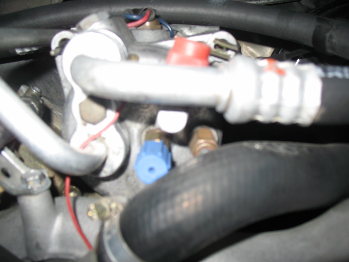

Gracias, Alejandro, ví el anuncio en Ebay y realmente creo que es lo que necesito, pero voy a jugarmela a esperar una de desguace o bien, a reparar la mia si es que se puede. Realmente, las gomas están bien, son las piezas metálicas ¿racores? las que se han desenroscado y soltado en una de las mangueras. Mañana hago una foto y os enseño donde está el problema, la verdad es que me gustaría solucionarlo cuanto antes... esta mañana he cogido el 900 y si tuviera el aire, lo habrá puesto, desde luego.

Bueno, ahí va la foto de la averia de la manguera del aire... ¿Creeis que es reparable? Como ya habreis visto, estoy considerando otras opciones, ya sea el desguace, hacerla nueva o rescatarla de algún donante en despiece, pero al menos, la que traia mi 900 estaba en buen estado y sin pérdidas (hasta que falló, claro) y no sé si podría rescatarse. quizás pregunte algo muy obvio y la manguera deba tirarse pero la verdad es que no lo tengo claro :oops: ...
En fin, ya me direis. Gracias por todo!!!

Parece difícil que esa manguera pueda mantener el gas a presión. Puedes ponerle unas bridas de presión, son más fuertes de la normales, mi mecánico lo ha hecho y parece que aguanta pero en mi caso no se había salido el tubo, sólo había una pequeña pérdida, pero luego también puede ocurrir que el gas te dure 1 mes en el circuito y te cueste más las recargas que el haberte comprado las mangueras nuevas.
Puedes aprovechar para cambiarle la junta que hay entre las mangueras y el compresor, por ahí también suele perder.

Joan: No hay pegamento fuerte que aguante 9 bar. :roll:
Julián: acércate a cualquier taller de hidráulicos e intenta que te lo reparen. O bien espera a que salga algún 900 en algún desguace o de donante y le haces el tranplante.

Ya tengo desmontada la manguera del coche y estoy buscando un sitio donde repararla...... Confio en que San Google me ayude. Y como bien decís, mejor repararla bien o sustituirla por una en buen estado, y olvidarse de este tema.
