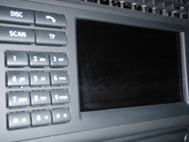

A qué te refieres con placa protectora? delante de la pantalla existe alguna placa de material trasparente? se puede quitar esa placa?
Comento todo esto porque desde el invierno pasado tengo la parte inferior de la pantalla como con miles de lineas, que aparecieron sin motivo aparente (en realidad creo que aparecieron tras haber estado el coche en la calle un par de noches en medio de una gran nevada)...es como si estuviera rayada de forma muy fina. En condiciones normales no se notan, pero cuando el sol entra por la parte trasea del coche sí se vennitidamente.
Adjunto una foto

Hola, Celso.
Quiero decir, que es posible limpiar el display, cuando la suciedad queda entre la lámina plástica exterior (es un plástico protector rígido que impide que metamos directamente la mano en el display propiamente dicho, porque nos lo cargaríamos).
Vamos, que puedes desmontar el ICM3, quitar los tornillos de estrella que fijan la placa base electrónica al bastidor, y sacar esa pieza de plástico para limpiarla por dentro. Una vez hecho esto, con cuidado, puedes soplar también sobre el display propiamente dicho para eliminar el polvo o partículas mayores que pudiera tener adheridas.
No es necesario desmontar la placa base completa (de hacerlo, luego te sería difícil montar el conjunto porque los botones y pulsadores van a presión contra esa placa). Con quitar 5 o 6 tornillos, la placa queda lo suficientemente libre para extraer el plástico rígido transparente exterior que protege la pantalla.
No se si esto te ayuda.

Es relativamente sencillo, Celso.
Para desmontar el ICM3, puedes apoyarte en este video de un mecánico de saab. Como yo no disponía de la herramienta específica que utiliza este hombre, me las arreglé con dos tarjetas lisas (es recomendable que emplees tarjetas que estén caducadas, sin textos en relieve, pues al meterlas para extraer la rejilla de ventilación suelen romperse o rajarse). Desmontados los dos tornillos torx que fijan el ICM este sale solo. Desconectas el conector de fibra óptica que lleva por detrás, y a la mesa.
Con un destornillador plano fino y una tarjeta de las anteriores, vas abriendo poco a poco la tapa del ICM (no lleva tornillos, simplemente se ensambla con pequeñas pestañas que van saltando a medida que introduces la tarjeta).
Una vez desmontada la tapa, queda vista la placa base, que lleva bastantes tornillos de estrella para fijarla al bastidor de plástico delantero. Desatornilla solo nos que están cerca del display, y en cuanto la placa te deje margen, la inclinas y la pantalla protectora se deslizará sola (va a simple presión) Una vez la hayas limpiado, la recibes en su sitio, y vuelves a meter los tornillos para apretar la placa. Asegúrate de que el plástico protector queda "derecho", esto es, encuadrado en el hueco de la pantalla, antes de dejar la placa totalmente reapretada.
Es una operaciónr relativamente sencilla. Por la foto que me mandas, no se de donde sale esa suciedad. Es como si hubiese entrado un líquido o vapor con pequeñas partículas y el agua se hubiera evaporado dentro, dejándolas por el interior del plástico.
Espero haberte ayudado.

Al final fui al S.O a que me quitaran los aireadores y del resto me encargué yo. Quitar la tapa del ICM me resultó bastante difícil..tiene muchas pestañas y tuve que forzar un poco..
El caso es que cuando consigo sacar la lámina trasparente veo que efectivamente no es suciedad ni rayado..es la capa antireflejante que se ha estropeado, dejando unas manchas molestas que no hay forma de quitar.
Voy a intentar hacerme una placa trasparente del mismo tamaño para sustituir la original..aunque el tema antireflejante me temo que lo voy a perder..
