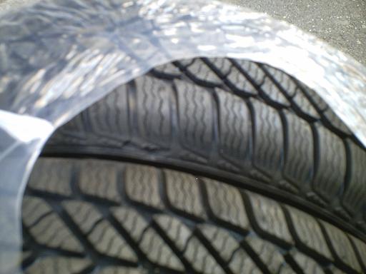

Salvador te respondo aquí pues no sale el privado.
Adjunto te envío una foto de las ruedas antes de que se desempaquetaran.
Tengo la foto porque una venía dañada y me la cambiaron.
Son unas Debica Frigo (es una segunda maraca de Good Year).
Son 185/65 R15 88t M+S

Hola, te lo agradezco pero estan no se pueden clavetear, mira la persona que nos iva a traer la Nokian ha fallecido y en este momento solo tengo tres de clavos, de contacto tengo 10 pero sin poder poner clavos, aunque maquina y clavos autorizados si tengo. Haber si encuentro quien me pueda mandar unas Nokian Hakapeliitta 7 o unas Michelins X-Ice North con 150 clavos por rueda, clavos de 2 grs. y que sobresalgan entre 1,5 y 1,8 y muy importante solo valen los clavos cilindricos con puntera cilindrica, nada de puntera cuadrada, octogonal o puntiaguda.

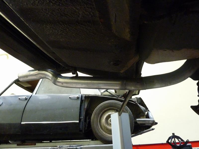

bueno , pues me ha mandado un correo Salva , su coche se va ya para la salida , en barcelona , le ha pegado un repaso a frenos , muelles ,radiador , direccion asistida de una automatico , escape a medida, culata , gomas , y mas cosas mas que me dejo.

interesante tiburon en el otro elevador!!!!!!
