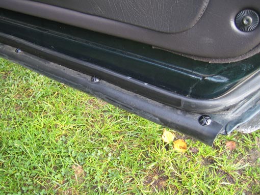

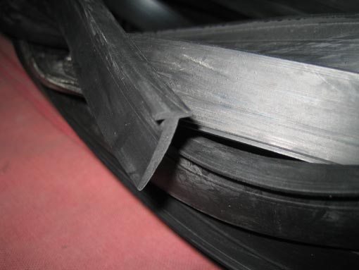

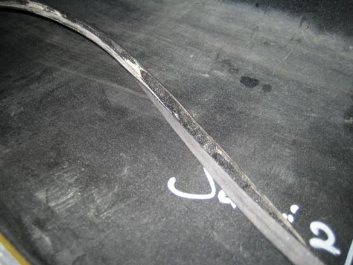

Bueno, faltaba el montaje. El perfil de goma estaba muy rígido, como de plástico, así que a buscar. He encontrado uno parecido en servicio estación, en Barcelona, son caros y atienden bastante mal pero no hay mucho donde escoger.
El perfil viejo:
El perfil nuevo:
pipol
Mensajes: 2162
Ubicación: Por ahí pa'lante
Re: Reparar kit aero
Mensaje por pipol »

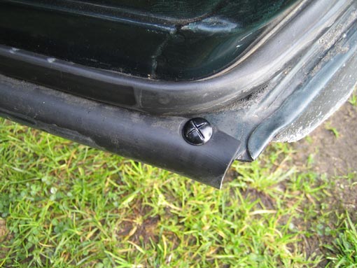

El perfil nuevo es algo más ancho y mucho más alto, si se quiere se puede cortar lo que sobra en altura, aunque yo no lo he hecho.
Al ser un poco más ancho va bien para tapar el hueco entre el kit aero y la chapa que a veces no es constante.

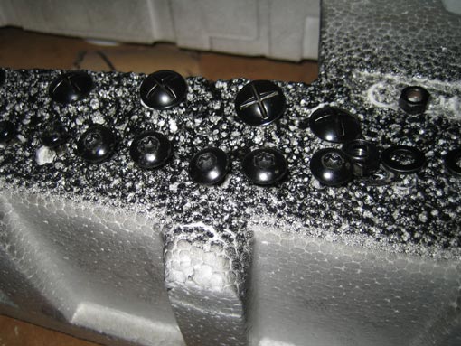

Para sujetar la pieza no he puesto remaches, he encontrado estos tornillos de inox con tuercas que no se aflojan, las he pintado de negro satinado.
pipol
Mensajes: 2162
Mensaje por pipol »
El resultado final, ahora sólo queda pintar el resto de piezas que se han quedado de un gris más claro :blue_1:
