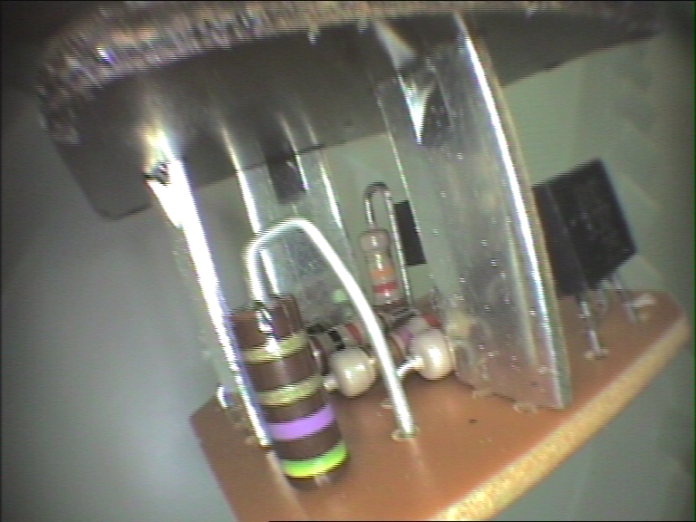

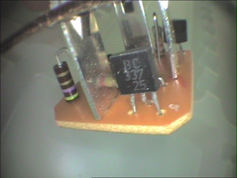

Por dentro es un simple circuito que es fácil reparable. Les voy a buscar los componentes para reemplazarlos a ver que tal. ( Primero a medir a ver cual es, pero, por el olor podría ser uno de los transistores quemados)

¿Como va el circuito desde el Hall? Quiero decir, este relee amplificador de impulsos esta antes o después del amplificador como tal? Supongo que el Hall manda un impulso primero al relee (que no es un relee sino un ordinario amplificador de corriente) y este lo manda amplificado al amplificador de encendido (el que esta junto a la centralita APC) que a su vez alimenta el circuito primario de la bobina de inducción.
¿Que pasaría que punteamos este relee? ¿ Y cual de los contactos avía que puntear para que la señal del Hall llegue directamente al amplificador de encendido? (como veo por mis pocos conocimientos de electrónica este "relee" no es un amplificador de alta potencia, así que tendría que estar interpuesto entre Hall y el amplificador como tal).

El amplificador del encendido puedes descartarlo, lo único que hace es traducir una señal eléctrica debil del encendido en otra más fuerte para el cuentarevoluciones y el relé de la bomba de combustible. Si se avería no arrancaría pero por falta de gasolina.

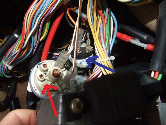

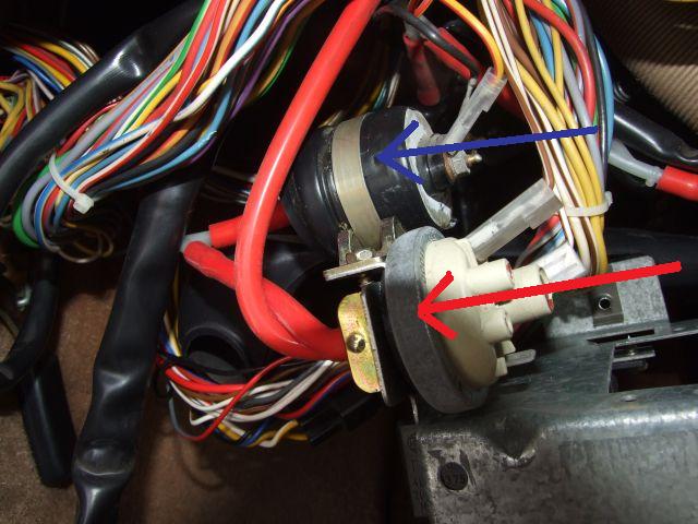

Cierto, lo puntee como descrito en el Bentley (entre TD-O Y TD-J) y el coche tampoco arranca.Jaabier escribió:El amplificador del encendido puedes descartarlo, lo único que hace es traducir una señal eléctrica debil del encendido en otra más fuerte para el cuentarevoluciones y el relé de la bomba de combustible. Si se avería no arrancaría pero por falta de gasolina.
Ya tengo un lió. En el Bentley pone que el "presostado" (en las imágenes flecha azul) es un sensor de presión del APC.chencho escribió:El presostato es como un interruptor al que llegan sólo dos cables y un tubo de vacío. A éstos deben estar conectados en los conectores 1 y 2. Míralo a ver si es así, si no están conectados así, la bomba no funciona. Mejor puentea el tubo de vacío que llega a él y te olvidas, pero los cables tienen que estar conectados a los ¡¡terminales 1 y 2!!
Si estuviesen mal, este presostato lo que corta de repente es la bomba de gasolina, no el encendido.
El sensor de presión está al lado el anterior y llegan 2 tubos de vacío y una clema con unos cuantos cables. Asegúrate de que estén bien conectados ambos.
Mira a ver el sensor hall del distribuidor y mira a ver si tienes "chicha" a la salida de la bobina.
¡¡Suerte!!, yo tuve algunos momentos como éstos, luego los recuerdas como una anécdota, aunque los cabreos no te los quite nadie.![]()
Sobre el otro (flecha roja) no he encontrado nada. Yo he punteado el con flecha azul.
Al sensor con 2 tubos no llegan tampoco unos cuantos cables sino solo 2.
¿Cual es el presostado que corta la corriente a la bomba? Lo pregunto, porque a puntear (conectarle los dos cables junto) al con la flecha azul, se sigue cortando la bomba de gasolina.
Espero que todo esto llegue a estado de anécdota antes de desguazarlo.

El presostato de seguridad que corta la alimentación a la bomba es el pequeño, flecha roja. El gordo de la flecha azul es el que transmite información a la centralita del APC sobre la presión de soplado del turbo.
Uno influye sobre el APC y el otro sobre la bomba de gasolina, si el problema es que no tienes chispa, ninguno de estos dos componentes afectan al circuito de encendido.

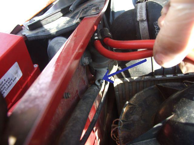

Gracias otra vez por vuestros valiosos consejos. el asunto se ha solucionado con un pequeño trasplante de órganos del 900 2,1. Pudiendo probar por fin lo de la chispa (no tenia a nadie que me ayudara) hemos podido ver que si aviá en la salida de la bobina pero no en las bujías. Le puse la tapa del distribuidor y el rotor del 2,1 y arranco a la primera. Lo extraño es que les medí la continuidad de los contactos en la tapadera y en el rotor y todo parecía estar bien. El estado de ambos tampoco es tan mal, son viejos pero he visto peores funcionando sin problemas.
Le voy a colocar unos nuevos, lo debería a ver hecho del principio.
También he comprobado la ubicación de los tubitos de vació y el ex mecánico ha conectado muchos en lugares equivocados. He encontrado casi todos donde conectarlos, pero este que aparece en la foto, no encuentro ninguna descripción donde ponerlo. Parece que es una pieza del EGR. ¿Donde se conecta?

Esa toma va a la válvula termostática que hay en la culata, suele ir entre los dos ciindros más próximos a la distribución, más o menos debajo del regulador de presión de gasolina. El otro tubo de la válvula termostática (tiene dos) va a cualquier toma de vacío. Es para que la EGR funcione solo con el motor a temperatura normal. Ahora mismo la tienes anulada.
