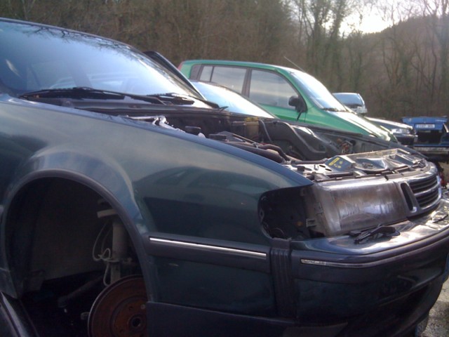

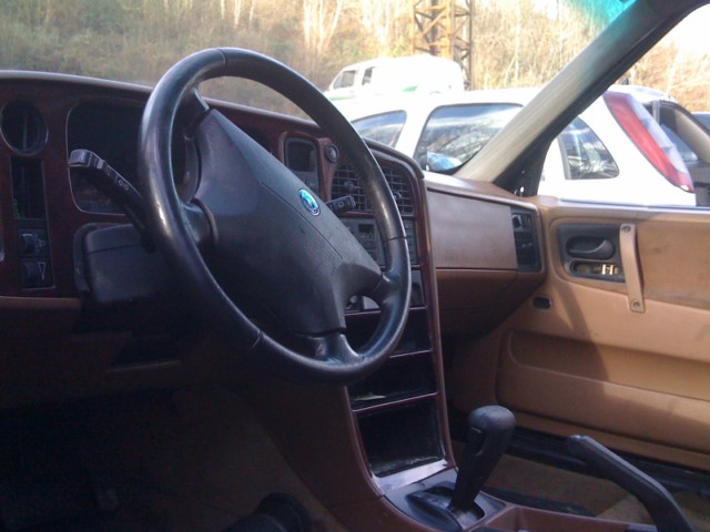

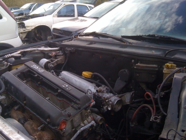

Para tu album de fotos, te acompaño unas imágenes del 9000 donante de tu nueva caja de cambios...ya sin ella.
Chanquete luce, en su portón, alguna cosilla "emblemática" ... :lol:
Saludos!
