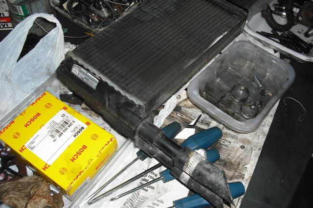

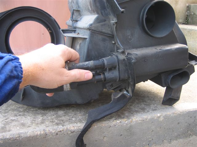

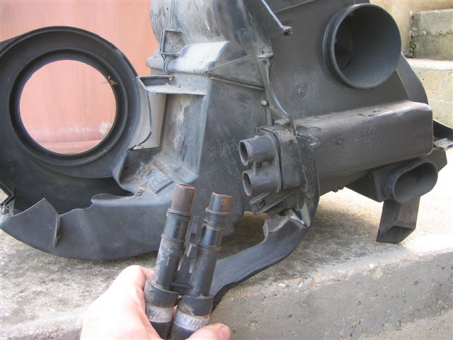

Unas fotos del conector de los manguitos que necesito:
102 manguito calefaccion.jpg (54.12 KiB) Visto 4817 veces
103 manguito calefaccion.jpg (55.58 KiB) Visto 4817 veces

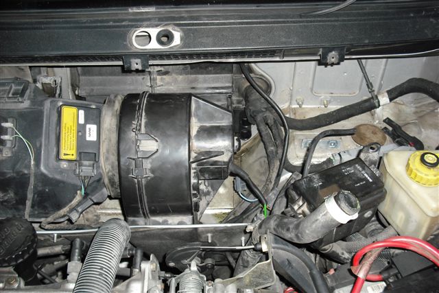

Ahora unas fotos pa Pepe, ahí tienes el cable de la trampilla que regula la temperatura de la calefacción.
099 cable calefaccion.jpg (56.62 KiB) Visto 4817 veces
100 cable calefaccion colocado.jpg (36.75 KiB) Visto 4817 veces

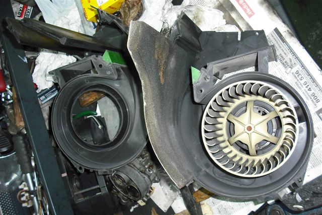

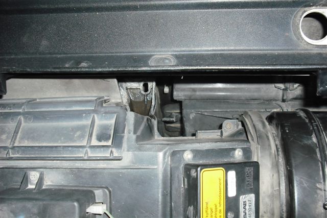

Antes de armarlo aproveché para limpiar los restos de anticongelante que quedaban por las carcasas. Lleva un pequeño orificio de desagüe por la parte delantera, por lo que si os pierde el radiador es mejor dejar el coche más levantado de atrás para que vierta por ese desagüe y no entre al habitáculo (si es posible, claro).
También puse al radiador nuevo unos trozos de goma por los laterales para evitar que se mueva dentro del alojamiento y evitar ruidos. Le puse un poco de aceite en el eje del motor de la calefacción, no sin cierta dificultad porque no hay mucho sitio para meter la aceitera.
Ahora el radiador está colocado y todas las carcasas de la climatización montadas, a la espera de encontrar el conector para poder terminarlo. La verdad es que pensé que resultaría más engorroso, pero es mucho más simple que tener que dosmontar todo el salpicadero.
101 limpiando motor.jpg (68.75 KiB) Visto 4817 veces
102 radiador colocado.jpg (68.81 KiB) Visto 4817 veces

Cuando cambias la temperatura del climatizador de frío a calor, el cable tiene una especie de perno que debería subir o bajar. Se ve a simple vista si desmontas la tapa de los limpiaparabrisas y le dices a alguien que le de a los botones del temperatura del clima con el compresor conectado. Quizás ese cable no haga el recorrido de forma totalmente lineal por estar un poco atorado y vaya "a saltos", provocando que no mueva la trampilla de mezcla de aire como debería según la temperatura seleccionada en el climatizador.
Cambiar el sensor de temperatura interior y probarlo es sencillo, por intentarlo...

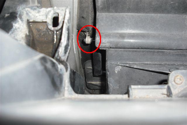

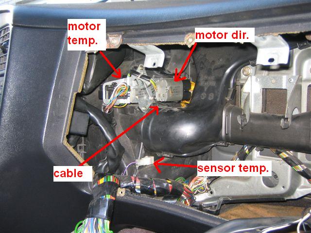

En la foto 098 se ve el mecanismo completo, aunque fuera del coche, pongo una foto visto dentro del coche. Hay que desmontar la guantera y sacar la caja de fusibles y reles, o el airbag de acompañante, según el modelo.
Revisa que los tornillos de los motrocillos esten apretados, una vez me dió un fallo por soltarse uno de ellos.
El que pone "motor temp." es el que tira del cable y mueve la trampilla que regula la temperatura y que ves desde el lado del motor.
El que pone "motor dir." es el que direcciona el aire hacia el cristal, o los pies, o los aireadores centrales.
Y el "sensor temp." es el sensor de temperatura de la mezcla del aire que te dice Rafa.
En el Volvo me hacía cosas raras el clima y se solucionaron limpiado los sensores de temperatura, lleva uno de cada lado, en el 9000 es el que va en el salpicadero.
motores climatizador.jpg (67.34 KiB) Visto 4794 veces

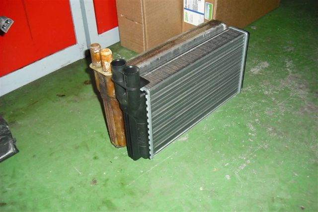

Ruben escribió:¿Hay varios modelos de radiador? HAce unos días compré un radiador en partsforsaabs para hacer lo propio con el mío y sólo hay un modelo... aplicando murphy seguro que es el que no me sirve.... cagoenla...
Pues si, quizás los de PFS sean más espabilaos que los de Valeo y hagan un tipo solo, el de la izquierda en la foto, que ese sirve para los dos sistemas. Solo cambia en las tomas de los manguitos.
105 tipos de radiadores.jpg (48.99 KiB) Visto 4794 veces

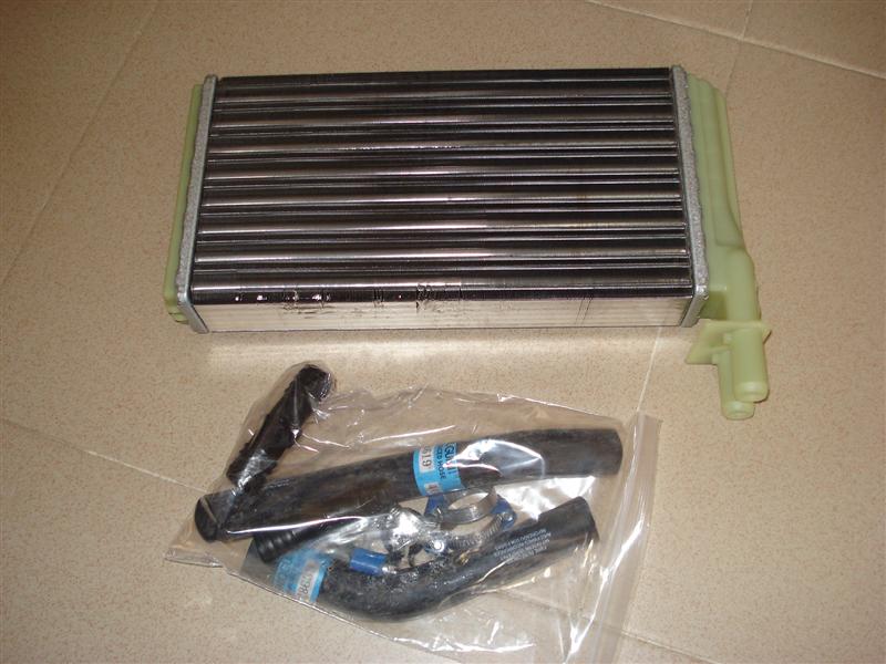

Yo compré el radiador de la foto hace año y medio para cambiarlo por si acaso, no me acuerdo de qué marca era (creo que Magneti Marelli). A Pepemairena le hizo falta y lo puso en su 9mil del ´92, no sé si hubo alguna dificultad añadida a la hora de montarlo.
Re: Radiador de calefaccion
si trae ese kit da igual que sean machos o hembras porque se cambia todo
