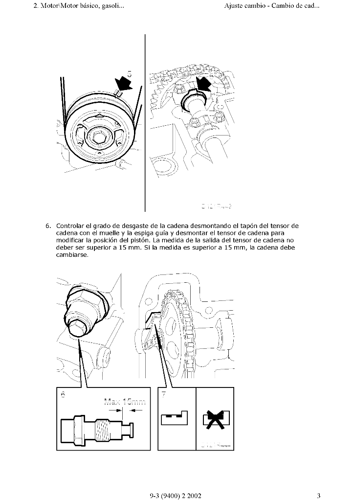

¿la cadena de distribucion se recomienda cambiarla alguna vez en la vida del coche? ¿o simplemente tensar?

En este motor el fabricante no especifica un intervalo determinado de cambio de la cadena de distribución, sin embargo si recomienda controlar el desgaste mediante revisión del tensor y comprobar que no hay una salida del tensor superior a 15 mm.antxoid escribió:¿la cadena de distribucion se recomienda cambiarla alguna vez en la vida del coche? ¿o simplemente tensar?
Si se supera esta medida se recomienda su sustitución.
