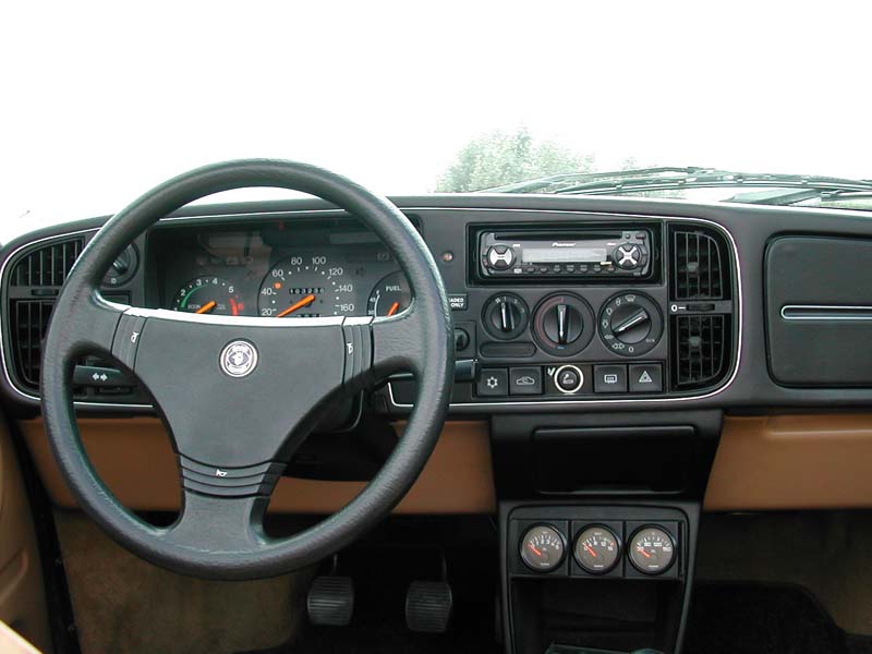

Adjunto foto de los relojes MOTOMETER. Están montados en una pletina escalonada.
Realmente se parecen muchísimo a los VDO de SAAB que tengo yo. Tienes manómetro de aceite, voltímetro y termómetro de aceite ¿no?

Joan... el interior esta como recien sacado de la fabrica.... acojonante! :shock: :lol: :wink:
Si, son voltímetro,temperatura y presión de aceite.
Masdl, mas que nuevo de fábrica, lo que es nueva es la cámara fotográfica. :wink:
Lo que si es cierto es que esta muy limpio. :blue_5:
