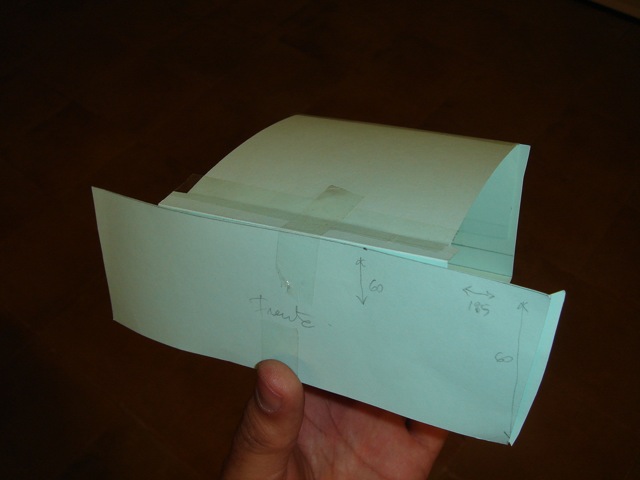

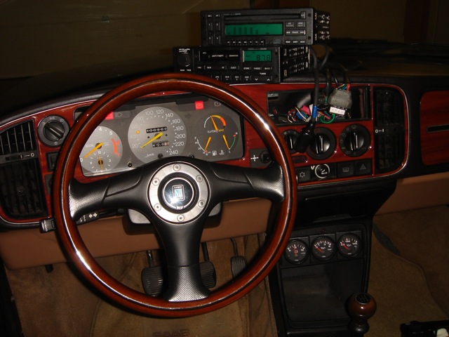

El otro día estuve probando la radio en mi 900 y pude comprobar que no funciona independiente del ecualizador y reproductor de CD, por lo que es imprescindible localizar los relojes en la parte de abajo. También estuve haciendo una plantilla para meter los relojes, pero me pareció un rollo, una pérdida de tiempo y que el resultado puede acabar siendo una chapuza. Lo ideal sería conseguir una pieza como la que publicó Enanoloco, pero creo que eso va a ser como conseguir una aguja en un pajar.

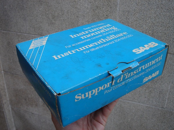

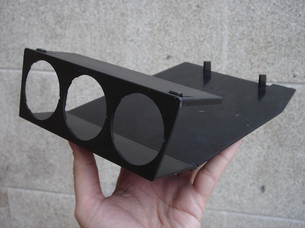

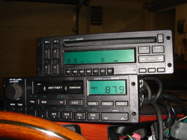

Retomo el tema y aprovecho para enseñaros una cosita que le compré a mi 900 hace unos meses
- DSC07999.JPG (92.03 KiB) Visto 3263 veces
- DSC08002.JPG (63.17 KiB) Visto 3263 veces

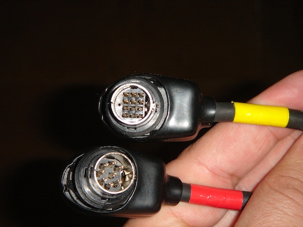

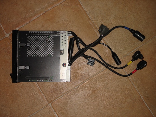

Esta semana santa aproveché para dedicar unas horas al 900 e instalar la radio, ya que por fin tenía resuelto la ubicación de los relojes y había comprado un nuevo amplificador con los cables correctos.
Me ha surgido un problema que no esperaba. Los cables rojo y amarillo se quedan cortos. Están diseñados para el 9000, y en mi cabrio la distancia entre uno y otro es mas grande que la longitud de los cables. Tengo dos alternativas:
A.- Conseguir unos cables de extensión con clavijas macho y hembra idénticas ¿difícil, no? Quizás debería ponerme en contacto con el servicio Clarion que localizó Isuzu en Barcelona.
B.- Cortar, empalmar y soldar una extensión.
¿Ideas?
¿Ideas?

Creo que los cambiadores de CD llevan cable alargador con esa clase de clavijas. Al menos el cambiador Blaupunkt que instalé en mi 944S2 llevaba un alargador así para colocarlo en el maletero. Sin duda debes dirigirte a un establecimiento vendedor/instalador de equipos de sonido para coches.Neo escribió:A.- Conseguir unos cables de extensión con clavijas macho y hembra idénticas ¿difícil, no? Quizás debería ponerme en contacto con el servicio Clarion que localizó Isuzu en Barcelona. ¿Ideas?

Me suena que puede haber alargadores, de hecho los había con esas clavijas para el ampli que se podía montar bajo el asiento trasero para alimentar los altavoces del maletero.
Llámate aquí, a ver si tienen ganas de atenderte

Los relojes los instalé correctamente, pero la radio no. Envié los aparatos a Julmax y están trabajando en ello; han conseguido soldar una extensión a cada uno de los cables pero aún no consiguen que funcione correctamente (no lo entiendo, pero toca esperar). Este aparato tiene las frecuencias europeas.
También envié un par de radios mas, la que tenía instalada y que me cargué al intentar cambiar las frecuencias, y una donante que compré sin código pero con amp-cage. Este modelo no necesita ecualizador (posiblemente sea el mismo que el del mirlow). Ambas han sido resucitadas y tienen las frecuencias americanas, que también voy a cambiar; si consigo resolver el problema del conjunto radio - amplificador-CD las sacaré a la venta o permuta.
