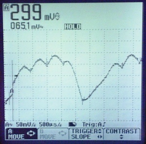

prueba lo del alternador. Es bastante posible que no se trate de un consumo como tal, sino de una derivación. El puente de Graetz, si está mal, puede descargar la batería.
La unica función del condensador es aplanar la señal final, pero si tienes un diodo abierto, con el osciloscopio verás que según aumentes la frecuencia, la señal no será regular y tendrá un pico de tensión por cada diodo abierto.
Te pongo una foto que he encontrado googleando.
- fallodiodo.jpg (45.32 KiB) Visto 2620 veces

¿Mas que abierto no sera cruzado?dalonsoc escribió:Manolek,

Yo creo que abierto o que el diodo no funcione y se comporte como un elemento resistivo.Da95 escribió:Hola.
- puente_diodos.gif (2.81 KiB) Visto 2609 veces

Creo que el puente rectificador es distinto:
¿si estuviera abierto? (un diodo), Si se comportara como elemento resistivo (como bien dices), por lo tanto: no se descargaría la batería.
Todo esto "suponiendo" que este en lo cierto y no sea algún cruce en otra parte del coche, puse el tema porqué a mi me sucedió, después de muchas vueltas, dinero y "mosqueo" con el mecánico, se soluciono cambiando el puente de diodos, no es una avería muy habitual pero pasa.
Solo intento ayudar, espero que nadie se ofenda por dar opiniones...
Hasta luego

Estoy de acuerdo y eso es lo que no me cuadra, porque Manolek dice que la batería se recarga...
No me ofendo hombre, esto lo estudié hace muchos años y la electricidad no era mi fuerte la verdad.
Pero por ejemplo, es un fallo muy frecuente en los dispositivos electrónicos (típico transformador de tensión que llevan todos los equipos electrónicos domesticos... por ejemplo, los cargadores de los móviles)

Los diodos difícilmente se cortan. La avería habitual es que conduzcan en los dos sentidos. En ese caso la batería se descargaría através del diodo que condujera con corriente inversa.dalonsoc escribió:Yo creo que abierto o que el diodo no funcione y se comporte como un elemento resistivo.
