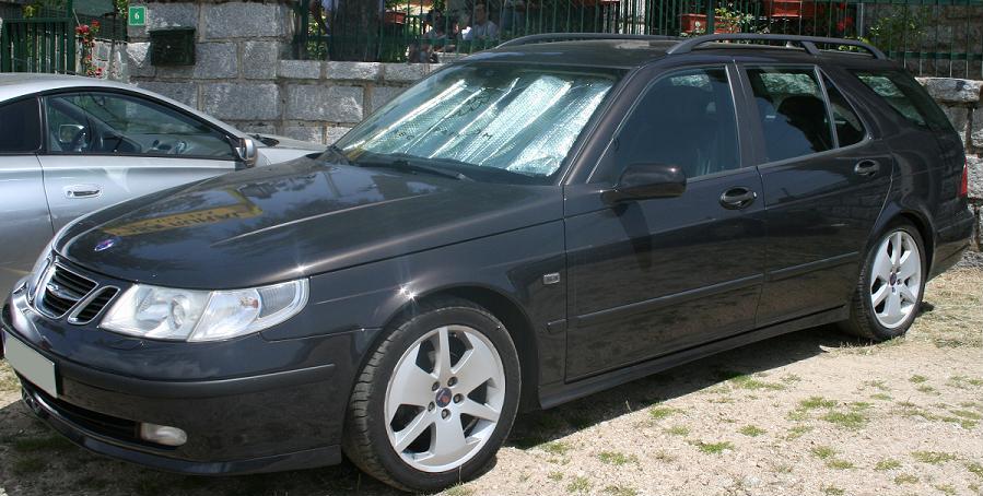

Bueno, ahi va otra foto. Las del interior para cuando esté el parrot y el avisador de radares instalado y cambie un par de bombillas fundidas, así hará honor a su nombre :8) . Resto de exterior, debería lavarlo un poco antes porque tiene barro por un tubo. :?
