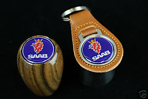

Me acaba de llegar la primera cosita para el rewamp de pesadilla, un pomo en madera que vi muy baratito por ebay, ademas venia de regalo un llavero mu chuli.

Errrr....... ¿Como se saca el pomo? :lol: :lol: :lol:
No he sido capaz, ni tirando, ni girando, tampoco he querido hacer el bruto, ¿Tiene algún truquillo?, ¿algún tornillito allen escondido o algo por el estilo?
SAAB 9-5 Aero 2.3T 250cv
Re: 9000 CD Pesadilla
Si buscas por la red verás que el unico modo que hay es romperlo pelándolo como una naranja.-
http://www.saab9000.com/procedures/powe ... arknob.php
Es una p***** pero en parte, gracias a eso ninguno acaba girando a los dos dias.-
